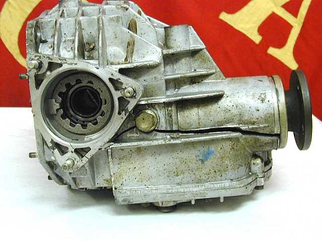

Zdravím, dneska sem měnil komplet olej na nifce (motor, převodovky a diferáky), ale když sem se dostal k přednímu, tak sem vypustil olej a nějak nemůžu najít šroub na napuštění oleje, mohl byste mi někdo prosím poradit? :D
JAROSLAV BORSKÝ
Příspěvky: 52
Registrován: ned led 16, 2011 19:30
Bydliště: Česká lípa
Re: Přední diferenciál-olej
Příspěvek od JAROSLAV BORSKÝ »
Je nalevo za přírubou poloosy, na 17 ořech.
