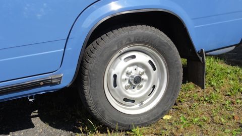

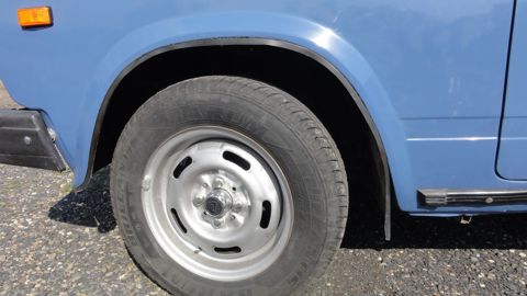

Po řádném uzrání v garáži nainstalovány plastové podběhy. Může se vesele do soli :)

Snad nechceš Delfína až tak trápit.... :rolleyes:
