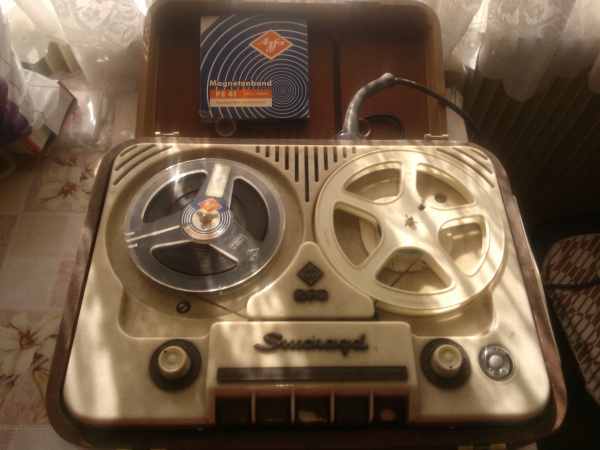

A mně se konečně povedlo alespoň částečně zprovoznit toto.
Tedy na "ofilcování" pravého unašeče se někdo nehorázně vyřádil. Čert ví zda-li to půjde nějak napravit, ale snad ano. Má i spoustu jiných, zejména mechanických vad.
Ale já mám radost, že se mi ho podařilo rozchodit alespoň elektricky a že "hraje".
Nefunkční se povaloval ve skříni přes 20 let, naštěstí byl tak dobře zarovnán jinou veteší, že odolal i mnoha dědovým úklidovým akcím 8)

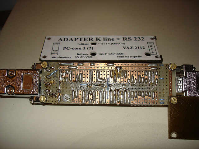

Rychlá výroba tišťáků na univrzální desku - obr.DSC09990.jpg . Je s tím víc práce při návrhu, je potřeba několik drátových propojek, ale je to optimální pro ověřovací serii cca do 5 ks.

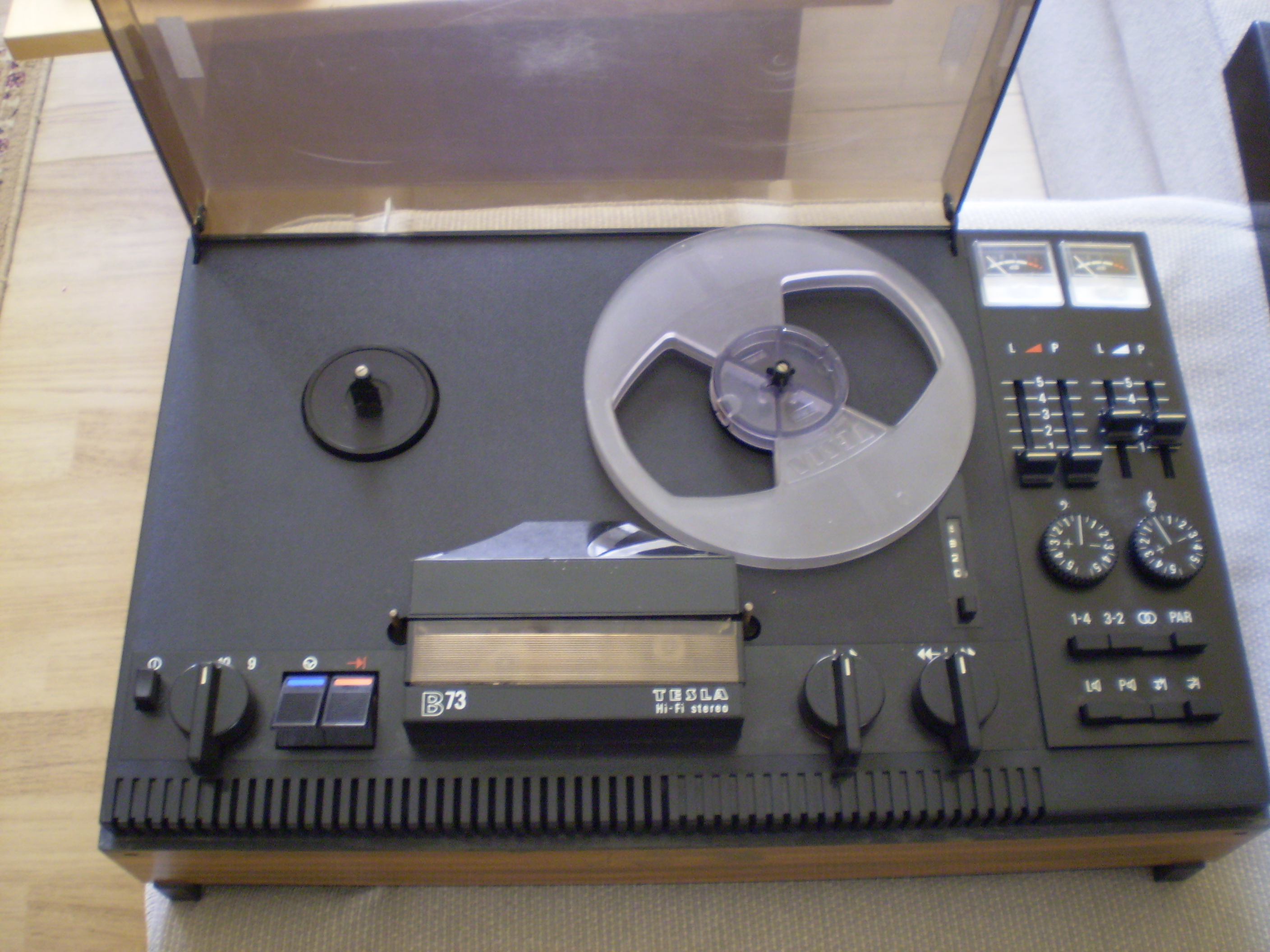

Mám prosbu. Doma se v "Hi-Fi" stolku ukrývá tento výrobek závodu Tesla, ve své době hodně dobrý, a to kotoučový magnetofon B 73. Koupil jsem ho na Aukru, bohužel prodávající zamlčel některé drobné vady, které jsou mechanického rázu. Proto tu vznáším dotaz či prosbu, je některý z vás nějak spřažen s těmito stroji a vyzná se v nich, respektive byl by ochotný se v tom pohrabat a zprovoznit?
Re: retro elektronika
Znám je do šroubku , dělával jsem na nich cca rok generální opravy pro armádu za totality . Co máš za problém - nepřetáčí to , nebo je problém s tahem pásku?
Když zapnu přejrávání, tak celý se celý mechanismus jakoby zadírá skřípe. Hlavně takové šedivé kolo, které tam rotuje jako závaží, nevím, jak to správně popsat.
