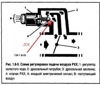

Ondra1,7mpi píše:ok díky za odkaz na dlouhou diskuzi kde se to řeší až na 23 straně, ale nevadí, prokousal jsem se...

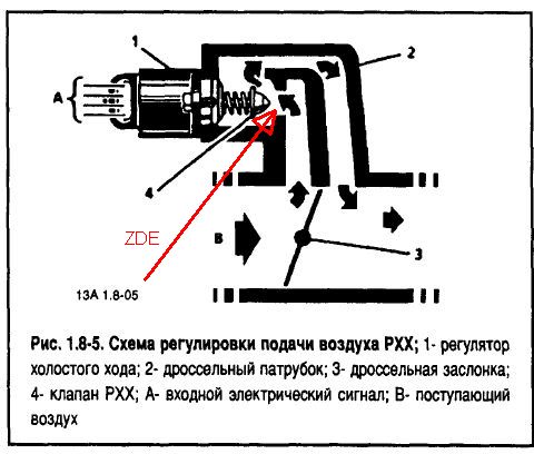

Ono to nejdůležitější je na str.24. A můžu říci, že jsem PXX čistil každých cca 20 tkm. Kupovat nový nestojí za to a "jetý" bude mít tu jehlu zaprasenou také. Pokud mluvíš o zaslámí serva -nestačí vyčistit samotnou jehlu, ale i její sedlo v komoře škrtící klapky, jinak se tam přilepuje a obtokový kanál zůstává zavřen (viz. červená šipka).
A pozor na tuto informaci :Tělo klapky, pozice 7 (zde pos. 1), ten váleček dole co trčí doprava na konci má tří pinový konektor. PXX má ČTYŘPINOVÝ konektor. To, co má třípinový je snimač polohy škrtící klapky a je umístěno nad PXX.

Raduz píše:Za tu mistifikaci s piny se omlouvám.
V pohodě, mně se to taky stává, jak se ten Němec od A začíná angažovat.
A doplním k tematu: Nejjednodušší demontáž jehly PXX je taková, že se na kterékoli dva krajní piny (1-2 nebo 3-4) připojí cca 15 - 20 V střídavých a jehle se pomůže ven tahem (pozor ke konci pružina jehlu "vystřelí") .Před montáží zpět se po připojení napětí musí jehla zatlačit až na doraz do PXX (aby se nepoškodila při dotahování šroubků). před touto akcí se musí zašroubovat rukou tak, aby drážka v jehle zapadla do výstupku v servu. Sedlo jehly čistím tyčkami na čištění uší dokud se barví šmírem a nakonec ještě dočistím hadříkem namočeným v benzinu, namotaným na šroubovák.
Tak snad je to všechno dopodrobna popsáno.
