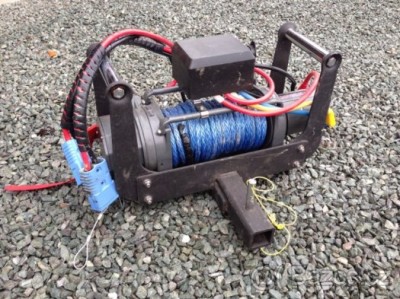

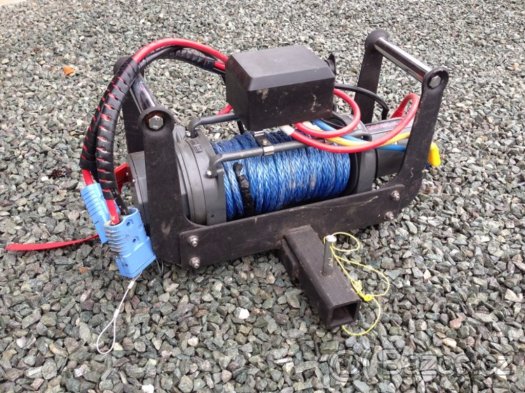

Re: Navijak, diferencialy, poloosy
nee bud to mýt
https://www.google.cz/search?q=navij%C3 ... CSYQsAQIGg
akorat tak aby to co nejmín vyčnívalo od auta když to je nandani
a když to bude oddělani tak bude vydět v narazniku je dira na jekl ktera bude taky schovaná

2 RIKIJAN:
uvazoval jsem neco podobneho, ale myslel jsem, ze udelam platnu a dal bych ji mezi ram a naraznik a zajistil dvouma cepama, ale ten jekl je jednodussi a dozadu na tazne...
2 RIKIJAN:
rikam si, jestli by nebylo dobre to udelat stejne - na stejny jekl, mas uz neco namyslene?, rikal jsem si, jestli by to nebylo lepsi dat na dva jekly.... na aute to urcite chytim za ram i za naraznik
tady jsem neco nasel, pise tam o pevnostnim jeklu, nevim, jestli to je potreba, klasicky hutni material je nejaka krumpacovina, no trochu by to urcite zuslechtit slo...
já to budu řesit až budu mít hotové auto zrovna tohle je za víkend udělané
a pevnostní jekl možná vyřesim svařením 4 silnych plochaču do sebe a tim i vyřešim protikus aby pěkně sedel ale to se uvidí co mně zrovna napadne až to budu dělat
Tak zatim jsem vyresil alespon "navijak", teda on to je hupcuk. Vyzkouseno to jeste moc nemam, ale na nejake pripadne drobne zapadnuti by stacit mohl. Stare poctive brano jen do tuny a tah 3m., zbytek délky bych řešil kurtama. Těžký moc neni a cena staršiho je ve stovkach.
A za co na aute nejlepe tahat? Vzadu bych to videl na tažne a vpředu? Tažne oko by se asi tahlo bez auta
