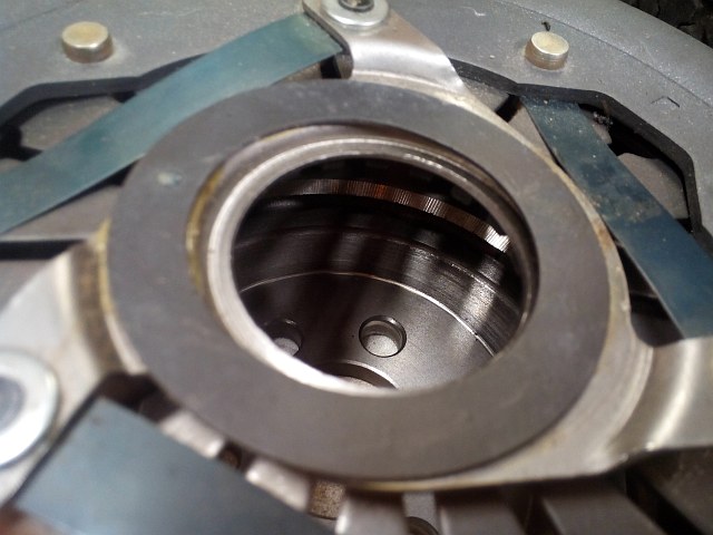

Dobrý den. mám venku převodovku a budu měnit lamelu (niva 1.7 2003) jakou tam mám dát? tuto http://shop.autodilykrc.cz/cz-detail-55 ... iroka.html nebo http://shop.autodilykrc.cz/cz-detail-55 ... iroka.html. jedna na 2121 a druhá na 2106. Další věc. Mám vyměnit i přítlačák a setrvák? Je na tom 150 000. Nejezdím nic extrémního. Díky ložisko spojky dam nové, už ho mám ale koupené. Ale když jsem to vymontoval, zjistil sem, že to původní má jakoby větší část, která se dotýká přítlačáku, dystak dám fotky. díky
Re: Spojka
Pokud máš setrvák a přítlačák nevyhřátý a nevydřené drážky, popř. jiné poškození, nechal bych je. Pokud máš přítlačák origo, je na místě styku s ložiskem dosedací kroužek. Nové už jej nemají a lamely končí jen tak. K tomu se páruje i ložisko, je to tu už popsané. Já osobně tomu novému provedení moc nevěřím. Přítlačáky se liší sílou přítlaku pro motory 1200-1500 a 1600-1700. Lamela je snad stejná, ať to někdo potvrdí.

Lozisko podla pritlacaku(kruzok/bez kruzku)

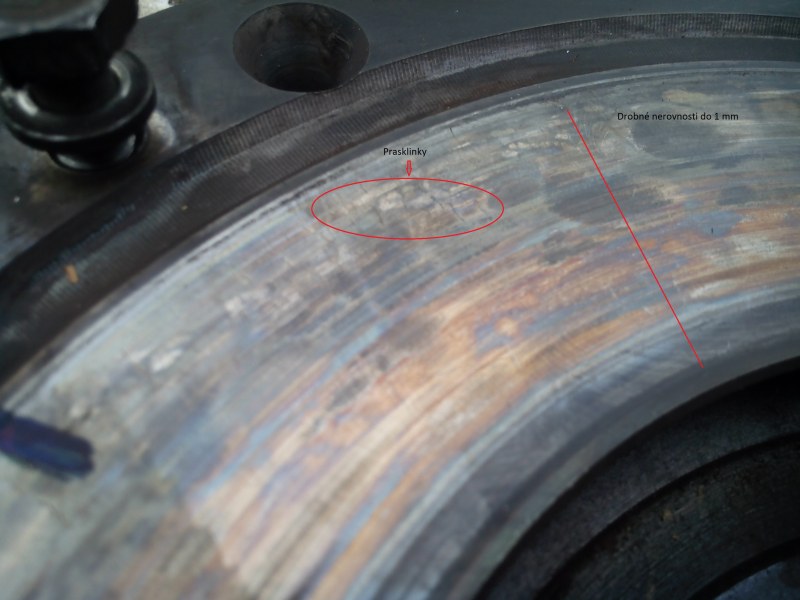

Dobrý den. přítlačák a lamelu mám. teď k setrváku. Posílám foto, je zamodralý s drobnými prasklinkami v jednom místě (označeno) a dále trochu rýhovaný tak do 1 mm. Je ještě použitelný? o kolik to dystak osoustružit?

Je dost vyhriaty. Zrejme prave kvôli úzkej lamele. Ja by som ho sice este osustruzit skusil, ale len preto, ze mi odlahceny nevadi a mam sustruznika, ktory je na taketo teplotne zmeny zvyknuty a vie kolko zobrat aby sa dal pouzit. Odhadom 2mm by sli do prdele...
Takze odporucam zohnat druhy a poriesit ten. Kupovat novy mi totiz pride hodne masochisticke, pasuje totiz z Lady 2101-2107...

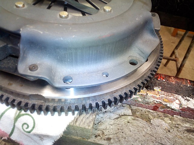

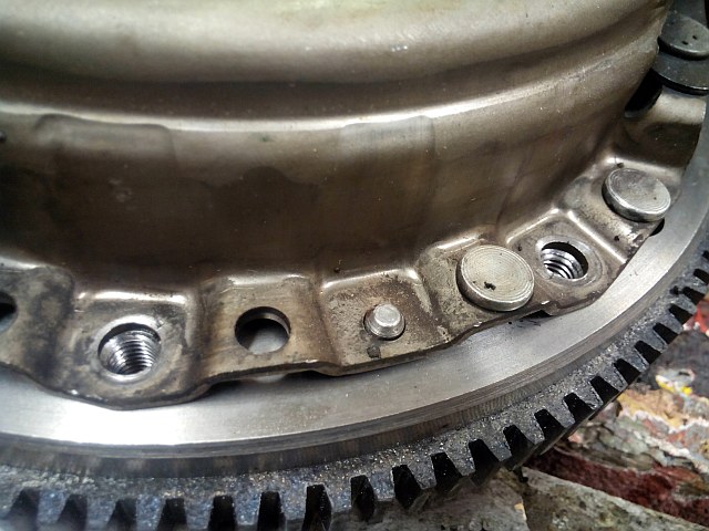

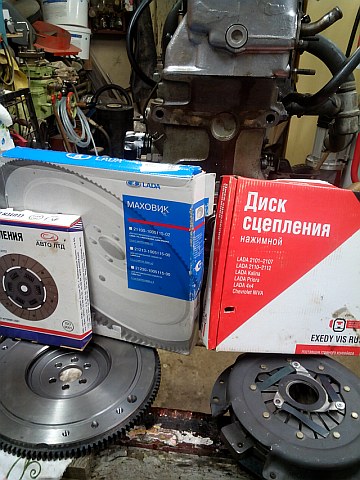

Tak jsem koupil setrvák zde http://www.lada-dily.cz/produkty/detail ... 22871.html a lamelu a přítlačák zde http://shop.autodilykrc.cz/cz-detail-55 ... pojky.html. Katalogové čísla souhlasí. Proč jsem objednával ve dvou obchodech je, že doma mám skladem nové spojkové ložisko pro přítlačák s nákružkem a na lada.díly mají jen s ocelovými lamelami. Strvačník se zdá být schodný s tím co jsem tam měl. Ale přítlačák nepasuje na čepy na setrváku asi o 1mm (viz foto) a ještě je na přítlačáku špatně vystředěný ten nákružek. Objednával jsem samozřejmě před 14 dny a hned jsem to neběžel zkoušet. Tak co teď. Zkusím vrátit....propilovat by to asi nešlo, aby to necházelo??? Díky

Ja kdyz menil prevodovku, tak jsem zbytky toho nakruzku jen pozbiral, zadny tam nemam a funguje to bez neho, u skodovek (130 až felda) doseda lozisko primo na listove pruziny, kolikrat tam je drazka, ale jeste se mi nestalo, aby to proslo skrz, stava se to, kdyz se lozisko zadre, u jedne feldy se mi stavalo, ze kdyz clovek seslapoval spojku hodne pozvolna, tak si to pisklo - najezdila s tim pres 100tis. km
Me to pri rozjezdu nekdy nejak houpe, ale to si nemyslim, ze by bylo timto... az budu vyndavat prevodovku, tak tu spojku musim skouknout, precijen planuju nivou cca 15tis. km trasu.
Jinak smutne, ze takovouto prasecinu mohou vyrobit a pustit do prodeje
p.s.
Ten setrvak bylo nutne menit? ja na skodovkach dost casto menil lamelu, obcas pritlacak, ale setrvak teda nikdy, skodovky to maji udajne dovazovane jako celek s klikovkou, takze by to mohlo byt kontraproduktivni, jak je to u lady teda nevim...

A to jsem slysel, ze pry Krc ma kvalitnejsi dily nez prodavaji na lada-dily, ja teda nakupuju prevazne v Solexu, jsou tam jeste trochu levnejsi nez na lada-dily a treba hardyspojka od nich drzi, ale nektere dily mi teda neprijdou zrovna kvalitni :/

tak tak, reklamovat pritlacak, rozhodne nezakladat. ten zotrvak je dokonca origo, to sa v tychto koncinach len tak nevidi...

a jaky vyznam tam ma vlastne ten dosedaci krouzek? aby se lozisko neprotacelo nebo, kdyz se protoci, aby neslo zelezo na zelezo?
