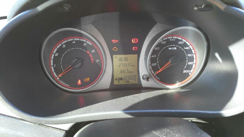

No,človek by ani neveril ako ten čas uteká a nakoľko sa rok s rokom stretol,tak včera moja crossečka oslavovala deň raždenia v našej rodine :D .Za ten rok nebolo hádam jediného dňa,kedy nebola aspoň raz naštartovaná a zatiaľ poslušne plnila všetko,čo sa od nej očakávalo :) .Najazdila slušných 27 332 km a dúfam,že bude robiť naďalej len radosť.
A čo dodať k tomu roku prevádzky?Snáď len to,že aj teraz po tom roku a odjazdených kilometroch stále túžim po tom,kedy konečne otočím kľúčikom a po milom zavrčaní idem,kam ma oči vedú :) .Proste je tak dobrá,že ma ešte stále neomrzela :rolleyes: .

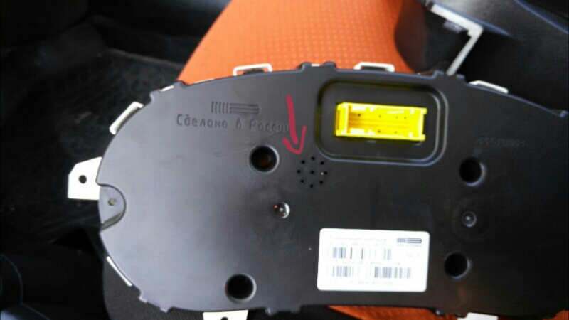

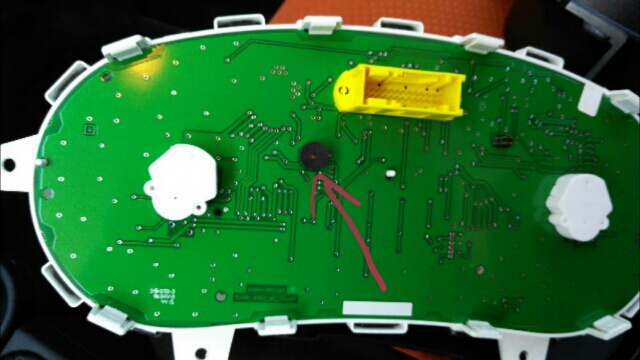

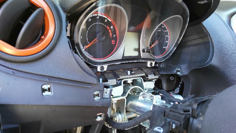

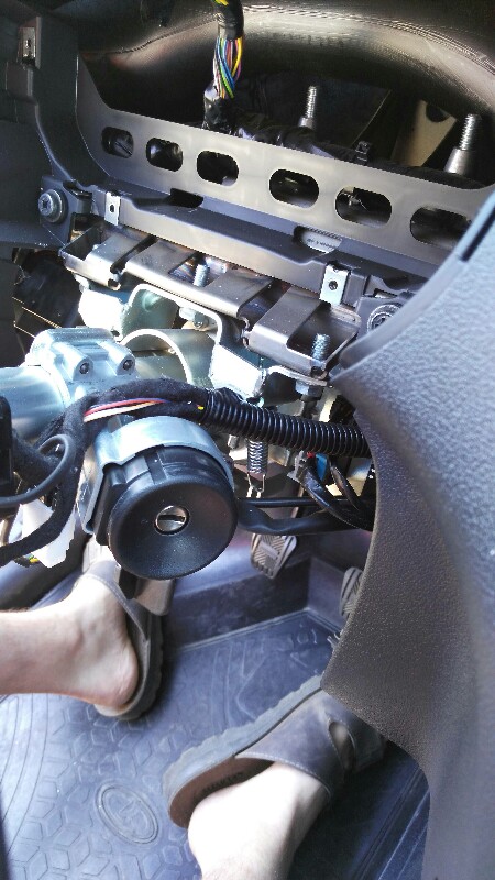

A teraz niečo technické.Viacerý sa tu "sťažovali" na zvuky,ktoré vydáva Kalinka(Granta) pri ponechaní kľúčiku v zapaľovaní,rozsvietených svetlách atď.Mne osobne trocha vadí ten zvuk,ktorý vydávajú smerovky.Privítal by som,keby šiel trocha stíšiť.Takže som sa pustil do bádania.Najprv som si myslel,že ten zvuk vychádza od poistkovej skrinky.Pri blyžšom skúmaní som však zisti,že to ide od budíkov.
Takže šrobovák do ruky a poďho na vec :D .
Zvuk vychádzal odtiaľto.
Môže za to tento bzučiačik,bohužiaĺ sa nedá nijako nastavovať.Ako povedal chlapec,jedine pichnúť doňho šrobovák a umlčať ho navždy :D .Možno by to išlo nastaviť cez diagnostiku,ale to netuším.

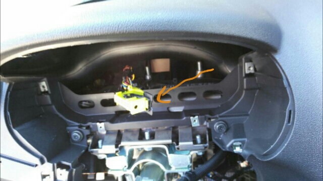

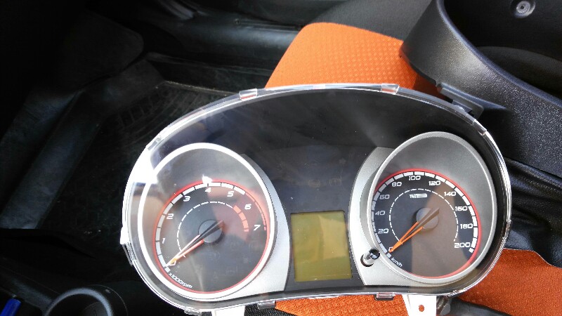

Majitelia desiatkovej rady ak rozoberali budíky kvôli výmene vypálenej žiarovky,tak poznajú,ako ťažko išli rozpojiť zásuvky.Aj ja som si trocha ponadával.Na Kaline a Grante už žiarovky síce nie sú,použily ledky,ale zásuvka išla rozpojiť veľmy ľahko,kvôli použitému tomuto páčkovému systému :) .
Takže môžeme iba ticho závidieť majiteľom Vesty,kde by ten zvuk mal ísť nastavovať cez palubák.

to Stano = a co jej utlumit nějakým molitanem či něčím podobným ?

Ja dcere utlmujem zvuk na hrackach prelepenim bzuciacika paskou - pomoc je to dost vyrazna, mozno by sa dala aplikovat aj tu. ( PS: najlepsia je penova obojstrana paska, stym ze pouzijes len jednu stranu )

Ďakujem za návrhy ako to utlmiť,čiže komu to extrémne vadí,tak má k tomu aj fotonávod,že čo a ako :) .

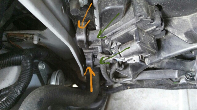

Takže som si všimol pri zapnutej klíme občasné vibrácie.Proste akonáhle mi zopol ventilátor,hlavne na druhý stupeň,tak to zvyklo vibrovať.Môže za to uchytenie telesa ventilátora na chladiči.Na jednej strane je klasicky prišróbované,na druhej je nasunuté do akýchsi ušiek.No a v tých uškách to má vôľu cca 2mm.Skúšal som to na troch Kalinách a každá to má rovnako.Možno je to zámerne tak urobené.Netvrdím,že to vibrovalo nejako extrémne,ale moje citlivé senzory to zachytili :D .
Na priloženej fotke sú žltými šipkami znázornené ušká na chladiči a zelenými šipkami teleso ventilátora nasunuté do tých ušiek.Dostanete sa k tomu len po demontáži komplet vzduchového filtra."Opravil" som to klasickým spôsobom,zastrúhal som trocha bukového :D a zapichol som ho tam.Ak by sa vám teda pri chode ventilátora objavili vybrácie,možná príčina je táto :) .
