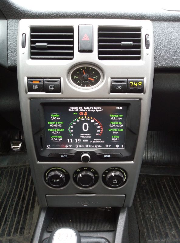

onedlho pridam upgrade priory :)
Příspěvky: 11764
Tak uz aj ja mam MMS :)
Příspěvky: 4128
pěkné, taky jsme uvažovali, ale přišlo nám to v Prioře moc nízko na couvací kameru (což beru jako základní užití mms)
Příspěvky: 7444
Cory píše:Tak uz aj ja mam MMS :)
Pěkné :wink: :D
Příspěvky: 11764
Tak ono to celkovo nie je bohvieco, odputava to pozornost, ked je to nizko. Ale aj originálne 2DIN radio bolo takto umiestnené.
Je to MMS z Granty, ale novsi typ s originálnou navigaciou, bohuzial rovnakou ako vo Veste a to CityGuide.Skumal som, ako ma Granta vyriesenu antenu GPS a zistil som, ze Granty po roku 2015 maju antenu GPS zabudovanú v budíkoch a s MMS komunikuje cez CAN. V mojom pripade budem musiet pouzit GPS modul do USB, ktory je uz na ceste. MMS som zapojil aj na CAN zbernicu. Kedze v tychto verziach sa neda dostat na pracovnu plochu WINCE podrzanim tlacidla nastaveni, musel som MMS presit startovacim firmware-om a az tak upravenym firmware-om. Dalo by sa to aj hned upravenym, ale je velke riziko, ze by cele MMS ostalo mrtve, co sa mi pri dalsich pokusoch aj stalo, ale podarilo sa mi ho ozivit :) Nasledne som presil aj CAN zbernicu, aby MMS vedelo komunikovat s ostatnymi RJ a tajne som dufal, ze moje budiky budu mat zabudovanu antenu...co bohuzial nemaju. Potom mi dost casu zabralo zistovanie podrobnosti o Singlemenu, ktore mi vsak fungovalo iba z SD karty. Takze znova presit MMS tak, aby som v nom dostal aj priestor na StaticStore, v ktorom uz moze byt ulozene samotne Singlemenu. Zatial nemam vyriesenu navigaciu, ale z mojho pohladu je to na 90% dokoncene (a to som si myslel, ze Vianoce budem mat tvorive). Jedno minus je, ze nevidim ovladanie kurenie, kedze kurenie v Priore nekomunikuje cez CAN ale cez K-line. Aj ked, mozno je na to pripravene.
Příspěvky: 2374
Pekná dorabotka, tak celkom to tam pasuje, zatial som svoju navigáciu umiestnil na palubovku, neskor pofotím a pár vylepšení som tiež poriešil tak keď sa zgúľam z gauču od koláčikov tak to cvaknem ale uvedomil som si že už mi je Granta malá a nebudem do nej origo.navi ani kameru inštalovať. Ale o tom inde. :wink:
Příspěvky: 11132
Cory, ty ovladatka ventilace, klimy a tak to neni mechanicke? To mas nejakou lux verzi ci co? Ta Priora prekvapuje.
Příspěvky: 11764
No, mam lux. Ale vsetky Priory mali elektricke ovladanie kurenia. Akurat, ze ovladanie bez klimy vyzeralo velmi stroho a pripominalo mechaniku.
Příspěvky: 7444
Ano. Já LUX nemám (klimu ano) a ovládání je naprosto totožné s Coryho Priorou.
