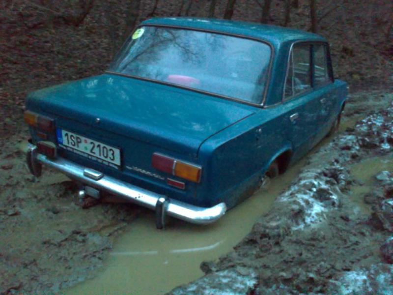

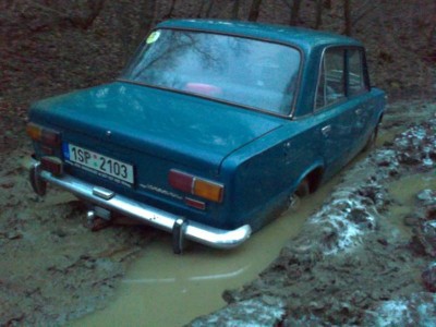

Podobne fotky klasickej Lady mam poukladane aj ja. Hlavne 21061, ale ani kombik sa nedal zahanbit
