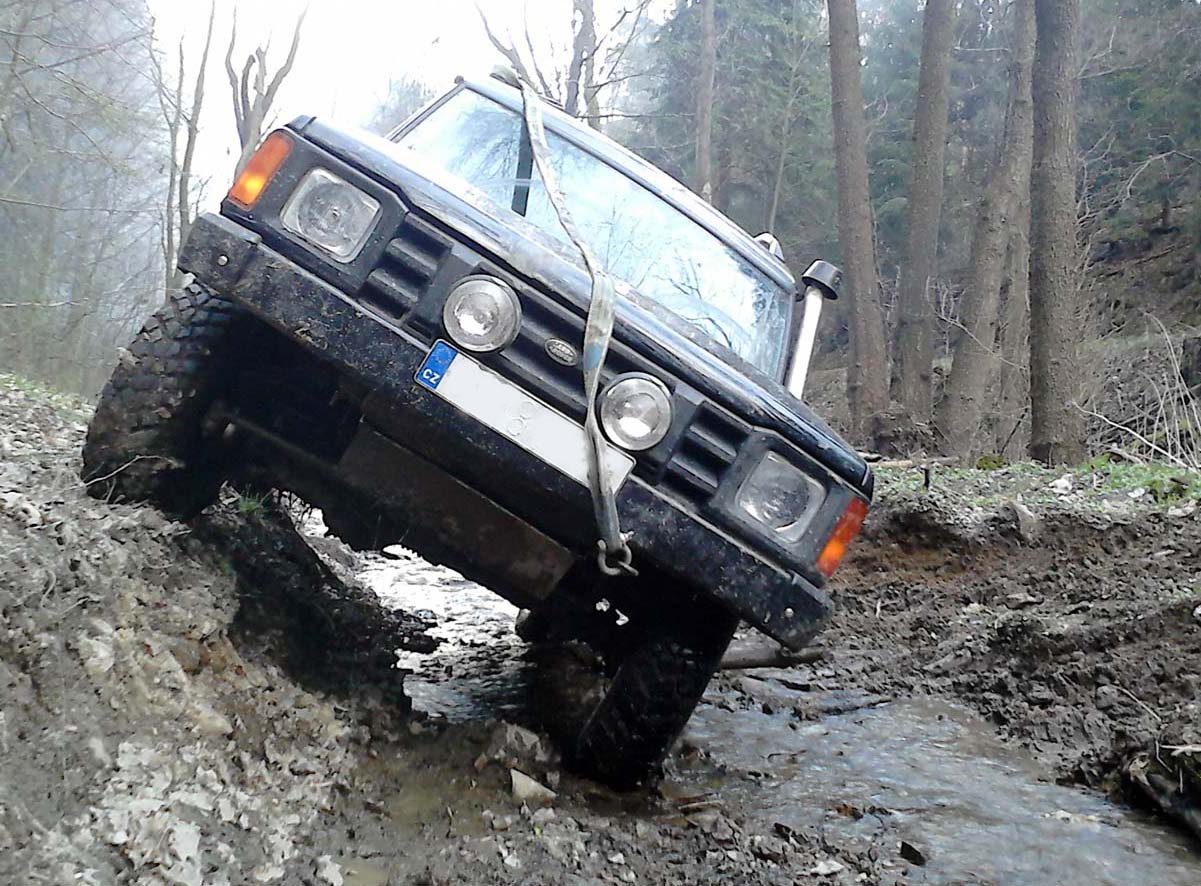

LR Def 110 300Tdi

Sedíš uvnitř a říkáš si, "sakra to už je moc", vysoukáš se ven a nic extra... :lol:
