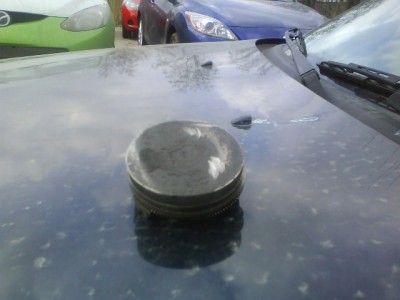

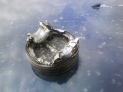

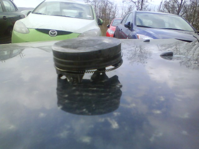

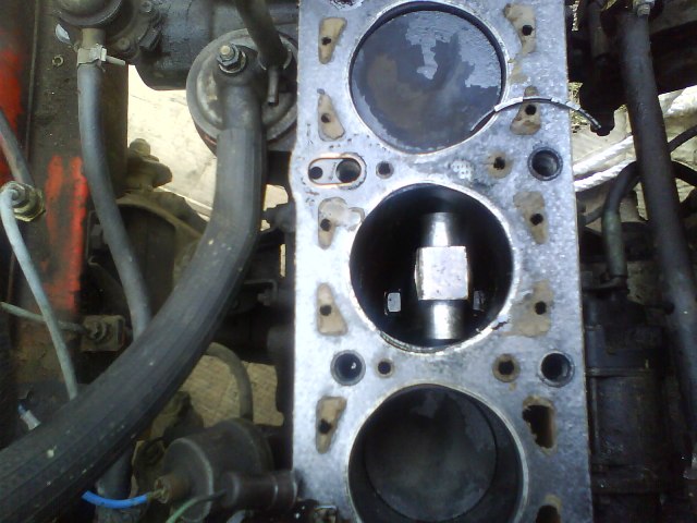

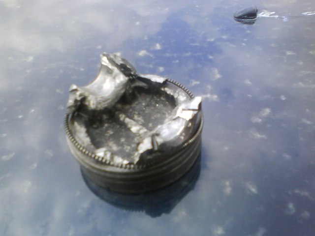

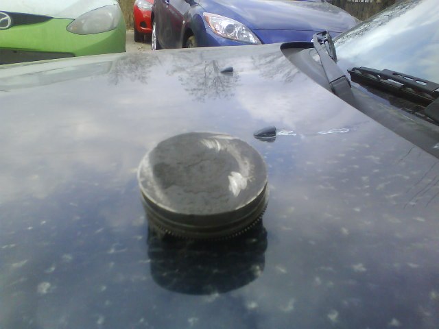

Dnes bolo pekne tak som sa rozhodol ze konecne vymenim palicu na lulubele, pridem k autu pomalinky odstrojujem a chcem dat dole remenicu a ejha motor sa toci, konzultacia s maysnerom domineka lamela spojky v prdeli, avsak neodradilo ma to v rozoberani uz som si to konecne pomaly rozobral a uz cakam na velky okamih dat dole palicu, chvilka napetia a co moje oko novedi, prekvapenie , dva valce v dolnej uvrati jeden v hornej a jeden medzi, tak som pootocil motor a vybral som kus piestu v ktorom su dvaq zubky, takze hlava to odniesla len dvoma ventilmi takze to je v pohode to sa bude dat zgeneralkovat.
Som zvedavi ci to uz volakdo volakedy videl ja este v ZIVOTE !
chcel by som eset verejne podakovat sidovi za asistenciu pri prevoze auta domov

ten piest zadrelo a roztrhlo... -aspon to tak vyzera
