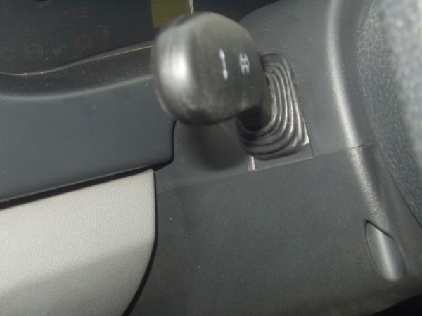

Inspiroval jsem se menši úpravou a protože jsem měl potřebné prachovky doma, tak výsledek je na fotce, samozřejmě obě strany :)

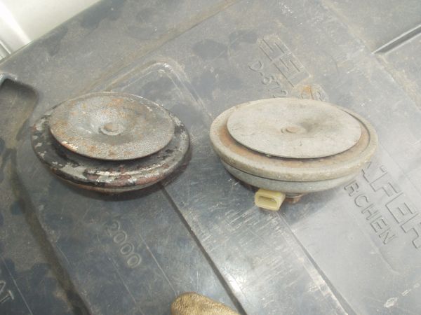

Dalši věc kterou jsem chtěl je dospělej klakson, takže dnes proběhla montáž klaksonu BOSCH z Opel Kadett a jsem se zvukem spokojen :)
BOSCH vs Lada
BOSCH vs Lada
Re: Tommelova 2172
:-D Tiez som to pred par dnami urobil. Do Chevy zrejme davali tu istu trubu co do Priory, v Priore mi odisla uplne a v Chevy mala zvuk ako buzik nakopnuty niekam.... Najlepsie, ze ta z Opla vyzera podobne, ale ta zo Samary uplne inak :D
