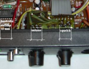

Ahoj Radku, jestli Ti to pomůže, tak jsem ofotil z dokumentace přibližný rozměr (resp. průměr potenciometrů). Plavec nepíše ani o který se jedná - takže popis obou.
Volume (hlasitost) firemní označení DNT-VR2 20KA M/5M, značení ČSN ev.DIN 20k/G s vypinačem(náhrada).
Squelch firemní označení DNT VR1 50KC , značení ČSN ev. DIN 50k/N (náhrada).
Příloha: není moc ostrá, je to velká zvětšenina. Měřítko podle rozteče IO dual in line 6x2,5 mm.

Jedná se o potenciometr Volume , ten větší, je tam napsáno : 15A20K .
Byl bych schopen ho jen odpájet trafopájkou a pak ten novej tam zas připájet ? Nebo to chce mikropájku a ještě v tom někde něco nastavit ?
Ptám se proto, že kdyby to mělo bejt jednoduchý pro laika, tak bych to risknul a nechal si jen poslat ten díl .
