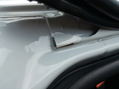

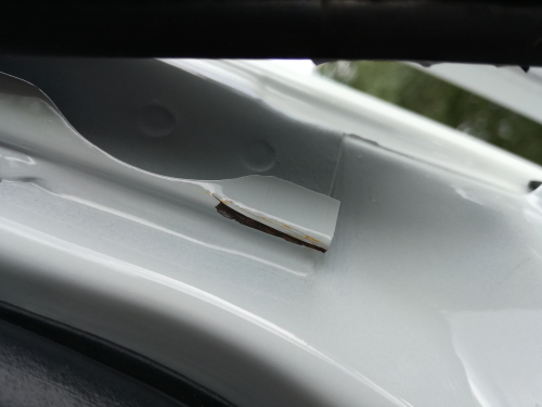

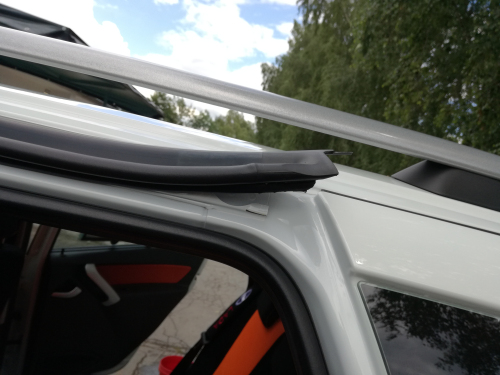

Pri včerajšom umývaní ruskej bielej krásky som náhodou zachytil u gumové tesnenie zadných dverí a pri jeho náprave som objavil nemilú prasklinku v laku a už tu škaredú vec a na ktorú som alergický - hrdza. To isté bolo aj na druhej strane, vzniklo to asi pri dopasovávaní dverí, či vôbec ako. Tak smirkový papier a základovka urobili svoje.

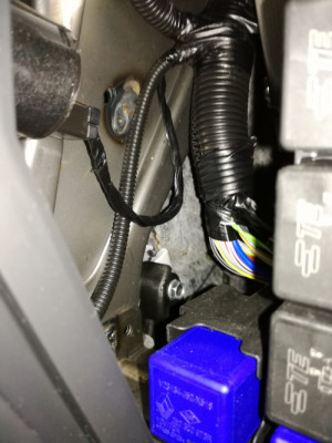

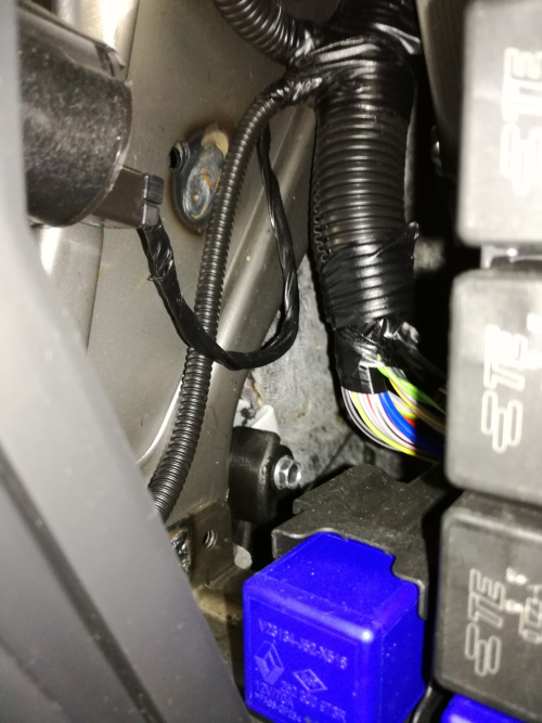

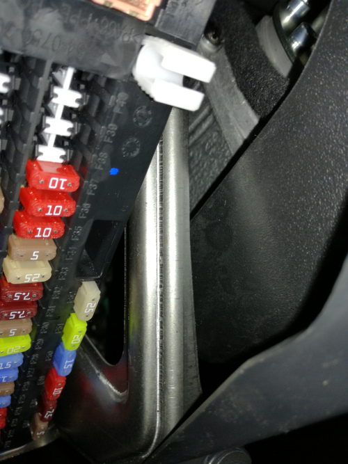

No a keď už som človek zvedavý, hovorný si pozriem poistkovú skrinku, aspoň sa oboznámim s tým ako sa „otvára a zatvára“ , trochu nepraktické, ale čo už. No a ejhle, zasa si budem musieť dačo dorobiť sám skôr, než to chytne časom „líšku“. Šetrí sa neskutočne, mohli už aj tieto diely prsknúť aspoň základom pred montážou prístrojovky. Ale asi čo nebude vidieť, tak to farbu nepotrebuje bude platiť aj u ostatných výrobcov v EU.

Příspěvky: 4115
Re: LADA KALINA CROSS (2194)
šmarjá panno, to abych si ten kombál koupil taky bílej a rovnou k tomu pixlu barvy :-o
Příspěvky: 11724
Tam dnu to nezhnije ani za 30 rokov. A to vonku pod tesnenim je pohoda. Skus si lahnut pod auto a pozriet sa, ako vyteka hrdzava voda pomedzi zvary v nosnikoch :D na bielej to dobre vidno. Preto som hned daval osetrit dutiny a spodok. A vestu to neminulo tiez
KRAES
Příspěvky: 298
Bydliště: Rožňava
Příspěvek od KRAES »
"Cory" - kde som sa už dostal pozrieť čo a ako je, boly v "dutinách" stopy po striekaní, ale istota je istota, verím len sebe, tak po prázdninách sa na to sa tiež chystám, do zimy musím mať každú "dutinečku" vystriekanú až to bude von vytekať, a potom to vydrží aj tých 30 rokov.

Ďakujem za upozornenie. Výber farebného odtieňa je však na mojej sestre. Videl som oranžovú Crossku, je tam nejaký náznak metalízy, no nie je to tak zrejmé - to máš pravdu. Auto bolo ale zaprášené (SlovLada KE v susedstve železiarní), tak možno po rozleštení to bude lepšie. Mne sa viac páči červená (tiež ide o metalízu), no úplne spokojný by som bol so svetlo žltou. Jednak že sa mi páči a jednak roky viedla rebríček najbezpečnejších farieb z hľadiska viditeľnosti. No taká v ponuke nie je. Ja som skôr trval na tom, aby Crosska bola vo vyhotovení Lux.
No ako tak pozerám, tak aj oranžová bude dobrá - hrdzu tak nebude vidieť:o) Povedal by som, že tie konce lemov sa pri montáži tesnenia trocha zahnú, aby tesnenie lepšie držalo a pri tom tá farba praskne. Určite to ale ohlás u predajcu, spätnú väzbu výrobca potrebuje, inak my tu nad tým budeme zbytočne smútiť. Čím viac hlásení, tým lepšie pre odstránenie takýchto neduhov vo výrobe a viac spokojných (alebo aspoň spokojnejších:o) budúcich majiteľov.
