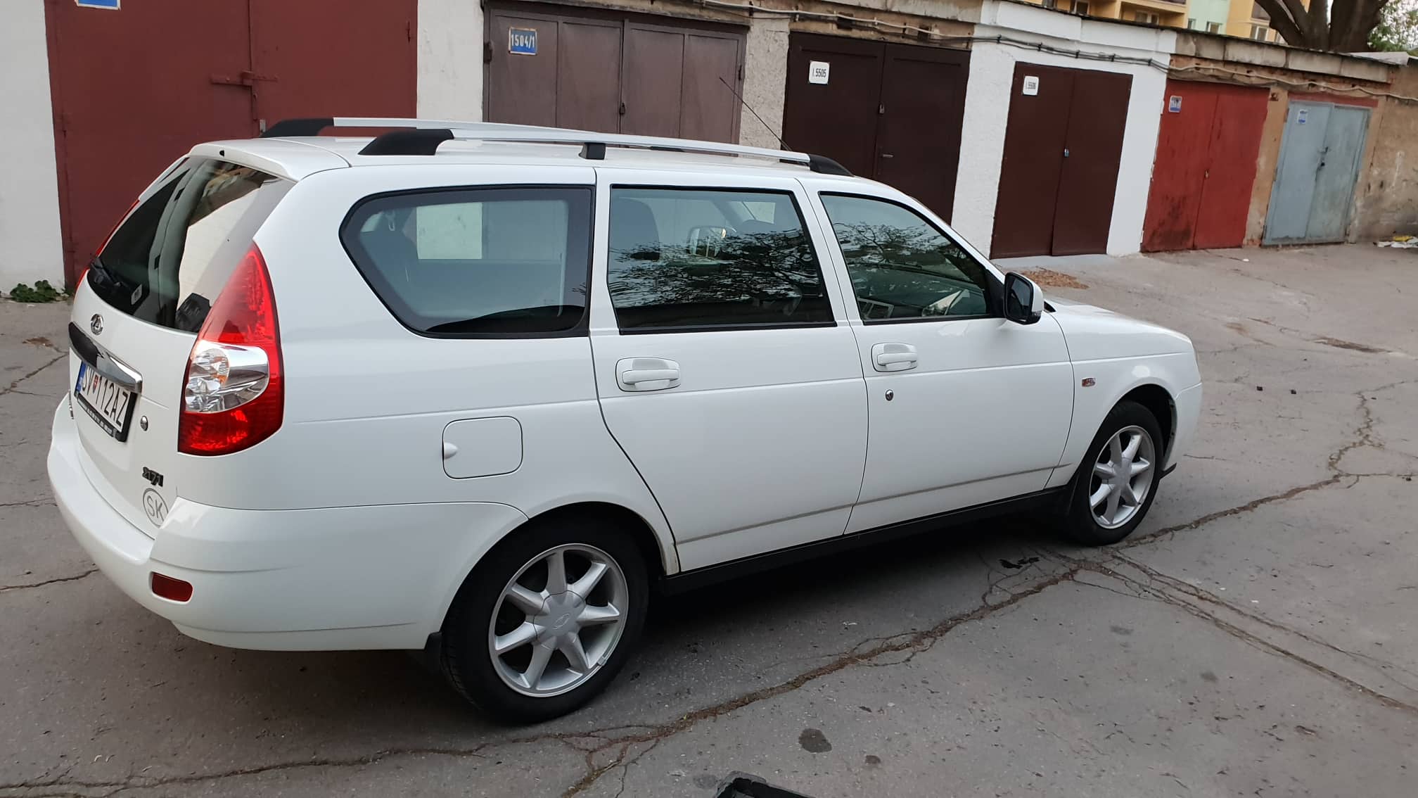

Nahodil som 15ky elektrony z KalinyII a k tomu nechal umyt... po 3/4 roku :mrgreen:
Kola tomu sedí. Vypadá to pěkně.
