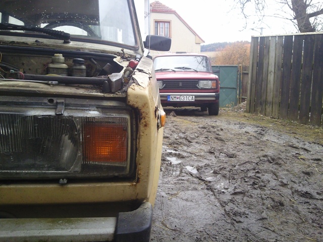

tak sem pridam jednu z nedele,

a čí pak je ten vpředu?

tedka ho ma v moci kovošrot

Re: Maťkova 21044 - Uršula (krabica od bot)
a tp uz taky neni? srry za ot
otazky smeruj na Ludka Musila, ale obavam sa ze TP to auto ani nemalo bol to lesny delnik
z ktoreho som adpoptoval motor

Od auta doklady nejsou (to jsem Ti psal v SZ).
Včera v podvečer se přestěhovalo ode mne ze dvora k majiteli a během pár dní se stěhuje do kovošrotu. L.
Tak to se omlouvám, nějak mi nedošlo, že je to to samé auto...
Stačí vidět pouze ten kousek na fotografii a je jasné, že nikdy jiný než li kovošrot to auto nemůže vítat s otevřenou náručí.
nebola na tom zas tak spatne trocha polatat veze, vymenit blatniky prahy podlahu vsetky dvere a bola by jak nova
