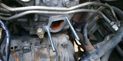

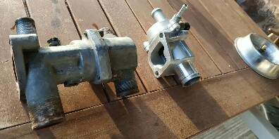

Termostat sa dá poriešiť aj výmenou za termostat z Granty,Kaliny 2.
Cena je cca 30€ a ako sa to už písalo v inej téme,chladiaca sústava sa "degraduje" na úroveň Favorita :) .
Motor sa však zahrieva o niečo rýchlejšie a kúri to tak isto lepšie :) .
Montáž je nenáročná,starý termostat demontovať,predľžiť "štyfty" podľa nového termostatu a mierne zbrúsiť z bakelitu snímača teploty na budíky.

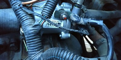

No a potom už len zmontovať :) . Dočiahnu aj káble s koncovkou do snímača teploty na termostate,ktorý je teraz z bočnej strany. Treba ich však trochu uvolniť z pôvodného vedenia.
Zostava z termostatom z Kaliny2.

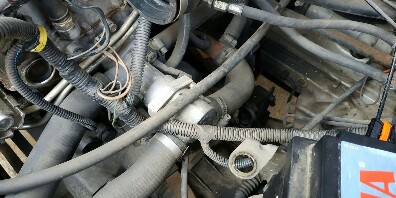

Stará zostava.
A samozrejme ešte treba prepojiť hadicu zo spodnej vetvy chladiča a hadicu z vracačky ku vodnej pumpe,kúskom nejakej vhodnej spojky,čo je doma po ruke :) . Ja som použil valcovanú hrubostennú trubku.

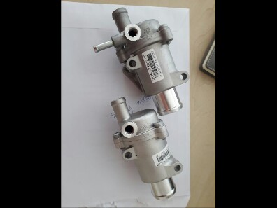

Upozorňujem však,že sú tak isto dva druhy týchto termostatov. Dvoj a trojvývodový. Ja som použil trojvývodový,lebo ten horný vývod je maximálne vhodný na napojenie vyhrievania škrtiacej klapky. Tie termostaty dostať aj v ČR,má ich na sklade Mělník.
