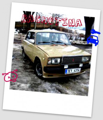

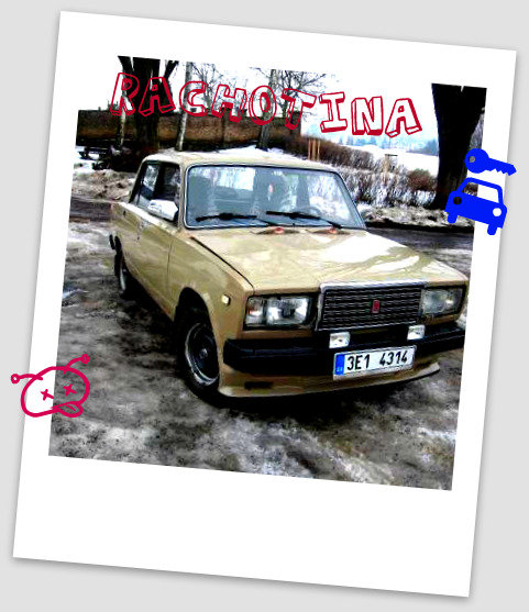

Jedna upravená z minulé zimy... :D

dobrá úprava na zimu, sněhu je teď hodně, nebudeš muset čekat na pluh :wink:

na zimu ho sudávám :)
