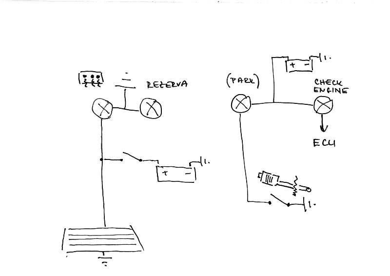

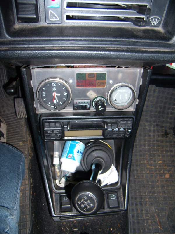

prosim kombajnistov, odfotite mi zapojenie kontroliek a budika v tej "liste" kde je check engine neviem presne ako sa to zapaja,

Přidávám se, taky by se mi zapojení této části hodilo.

Zapojení kontrolek:
Re: Maťkova 21044 - Uršula (krabica od bot)
Ja to mam trosku inak. PARK je spolu s ohrevom skla a CHECK ENGINE je spolu s kontrolkou pasov. Pritom kontrolka PARK sluzi ako kontrolka stavu brzdovej kvapaliny. Kontrolku zatiahnutia rucnej brzdy mam na pristrojovom paneli.
- Příspěvky: 10670
Já to mám úplně jinakCory píše:Ja to mam trosku inak.
Jano - toto je schema
Zapojení v reálu je stejné, pouze s použitím více drátů. Kontrolky taktéž nemusí být v pořadí v jakém jsou nakresleny. Jde o to, aby bylo vidět, že např. kontrolka C-E je napájena "tvrdým" plusem a z druhé strany do ní "leze" drát z řídící jednotky. Schemata je potřeba chápat takto
A pokud brzdová kontrolka slouží i jako signalizace stavu brzdové kapaliny v nádržce - potom je zapojení zcela stejné, kromě napojení na spínač u ruční brzdy se připojí na spínač na nádržce
A zbývající komponenty na středovém panelu? Reostat světel je připojen do obvodu osvětlení přístrojového štítu, hodiny mají "tvrdé" plus i minus a osvětlení společné s palubním štítem. L.

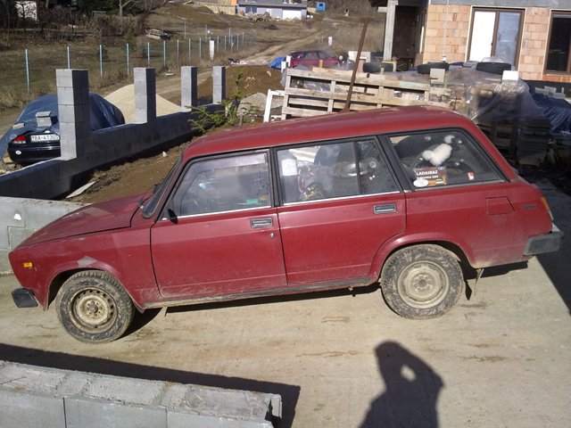

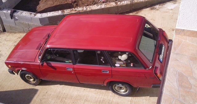

tak bolo pekne tak som to vypucoval, ventilator funguje len ked luna je v urcite polohe a uhle voci zeme nevim cim to je, inac poslucha
Pokud je výsledek umývání to dole, tak nic moc
Ale máte parádní počasí, kolik ukazuje teploměr?

, a k tomu umyvaniu, ono ten lak uz je stejne KO a toto je vysledok 3 hodinoveho lestenia
Hrdza sa leskne viac ako toto
Náhodou je to pokrok
veď na tej fotke zvrchu to vizerá celkom pekne
