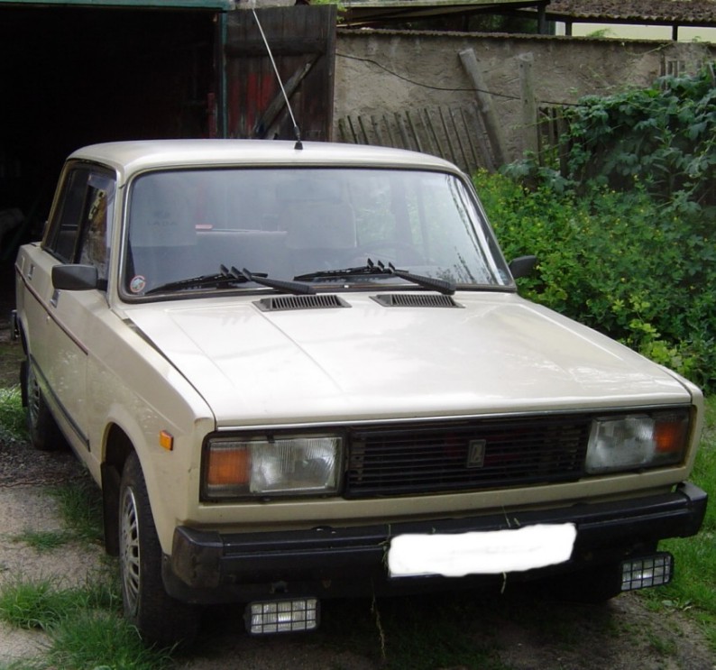

Ahoj pánové... Rád bych zjistil, jaká rádia a antény se dodávaly do "sedmiček"??? A kde byly umístěné antény?
Rád bych tu svou uvedl do origo stavu...

U pětky mám anténu ve střeše vpředu, což myslím šlo s dobovým trendem.
Re: 2107
Toho sem se bál... Já mám nesmyslně vyvrtanou díru před předním oknem...
Re: 2107
Aha, tak pokud je otvor již zhotoven, nevytvářel bych další. A snažil bych se sehnat antenu, jakou měli Trabanti ve výbavě de luxe, dlouhý slabý kovový prut, na nerovnostech se to efektně kývalo!!

Tak nějak jsem to měl u pětky a u sedmy anténu nemám vůbecLjoňa píše:Toho sem se bál... Já mám nesmyslně vyvrtanou díru před předním oknem...
Re: 2107
Máme tedy díru buď ve střeše, nebo před předním oknem...
Dodávaly se vůbec tyto auta s rádiem? Pokud ano, musí přeci být i jasné umístění antény. A co tam mohlo být za rádia? Tesly, nebo nějaká Sovětská?

Pokud vím, tak na našem trhu byly 2101 až 2107 bez antén, tedy zásadně následná domácí tvořivost......... Za správné se tehdy považovalo mít anténu co nejdál od motoru, tak hodně aut našeho typu to mělo v zadním blatníku, někdy dokonce až vzadu, nejrozšířenější montáž byla vpředu u rohu okna (na obou stranách), poměrně málo lidí zasahovalo do střechy. Machr byl ten kdo měl teleskop na motůrek, hodně byly teleskopické na "klíček" - my měli tvar koně ze šachů a samozřejmě byly i pevné kvovoé na pružinách a laminátky.

V mé 044ce naštěstí někdo z předchozích majitelů měl strach vrtat a tak anténa skončila vzpříčená u A sloupku spolujezdce v hraně čelního skla. Hraje to mizerně, ale kdo zapíná rádio, které má jen dva nanic repráčky

Optimální umístění anteny u hranatců bych viděl opravdu buď uprostřed střechy, nebo stejně jako kulatci na blatníku. Střecha je asi nejlepší co může být. Pokud jde o problematiku odrušení od motoru, tak to je nutný považovt za komplex mnoha detailů, kterým rozumí málokdo. Základem je elektroinstalace a zvlášť zapalovací soustava ve správné kondici, bez závad a improvizací. Pak ani umístění na blatníku nemusí ničemu vadit. Navíc dnešní autorádia mají poněkud jiné vlastnosti než veterání doby minulé.
Hodně k pobavení jsou dnes fotky už nežijících Lad, ktaré měly jako dobový tuning alespoń dvě anteny na zmiňovaném zadním blatníku, vlevo i vpravo, pokud možno i žaluzky, pár pruhů navíc, atd... Ale devadesátá už odezněla. Technicky na to moc názor nemám, ale připadá mi pitomé tahat dlouhý koax, někdy se to vyplatit může.
