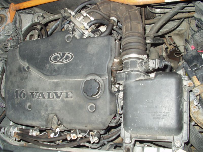

Tak dnes jsem přidal něco do motorového prostoru, schvalně kdo uhádne co :lol:

Čidlo na tlak oleje na budík s rozbočkou, to mám taky rozpracovaný, resp koupený díly se mi rok válí v šuplíku :D
Nešlo by ale tu odbočku dát spíš obráceně směrem dolů? u 1,5 by mi takhle asi nešla, páč tam je zapalovací blok.
Jo a kolikpa to ukazuje, pro tebe by to ovšem bylo zajmavější mít namontovaný před zadřením těch vačic :P

Bingo ! No opačně jsem to nezkoušel, nevim zda by se to vubec opačně vešlo. Ještě to neukazuje nic, musim vyrobit držaček na budíky, misto OPEN přihradky bude budik tlaku oleje a voltmetr. Ten tlakoměr tam jde hlavně proto co se stalo s minulou hlavou :cry:

Práce se zadařila a v autě je budík tlaku oleje a voltmetr, držak na budíky je prakticky nejpevnějši místo palubni desky :lol:
