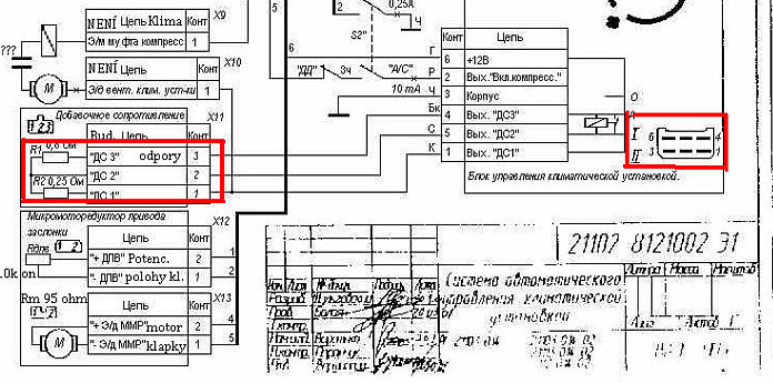

Auto normalně jede, normalně startuje, všechno v pořadku, ale nebyla by to Priora když by se zase něco jineho nepokazilo :lol: dnes přestal fungovat větrak topeni na 1,2,3 rychlost, jde až ta nejrychlejši :lol:

:lol: to je normalne, musi sa to opicit po kombiku, tiez mi odisli prve tri rychlosti a ide iba napriamo. Zrejme odkurilo nejaky odpor, asi ma ventilator vacsi odber nez by mal mat. Mozno sa uz zadieraju loziska :lol:

Tommel píše:Auto normalně jede, normalně startuje, všechno v pořadku, ale nebyla by to Priora když by se zase něco jineho nepokazilo :lol: dnes přestal fungovat větrak topeni na 1,2,3 rychlost, jde až ta nejrychlejši :lol:
jestli je to ventilace z desitky, tak je dost mozne, ze je problem v konektoru u predradnych odporu. na desitce jsou u serv klapek ventilace. u me to zlobilo taky, az se prechodakem roztekl konektor :-)

Tohle fakt vypadá na odpory, pokud jde jen nejrychlejší rychlost.

Proměř vývody 1,5,4, proti vývodu 6. Odpor by se měl pohybovat cca od 0.25 do 1 ohmu. Snad to každý model nemá úplně jinak.
Re: Tommelova 2172
2110 ma iny konektor, u 2170 je cele kurenie trochu ine ale v zasade by odpory nemali byt extra ine. Ovsem myslim, ze tu je to jasne aj bez merania. Prakticky to nic ine ani nemoze byt.

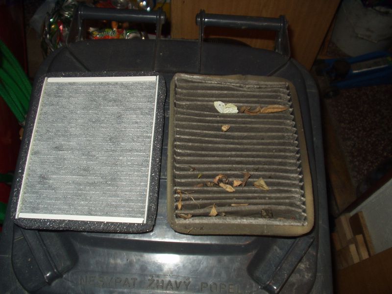

Další práce na autě, výměna pylového filtru, čepu na levé straně ( po výměně tlumiču začal klepat :lol: ) a protože se mě podařilo vyrazit poloos tak jsem následně zjistil, že olej v převodovce už má své nejlepši za sebou, takže proběhne výměna oleje za nový :) a aby byla nějaká fotka, tak porovnání filtr nový vs starý :lol:
Pro Laďušu: levý nový - pravý starý :D

A kterej je kterej? :P

Dal jsem popis k fotce :P
