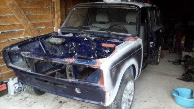

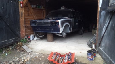

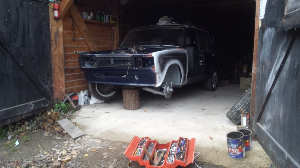

Nebol by som to ja, keby sa výmena blatníkov nezvrhla v niečo ďaleko rozsiahlejšie...

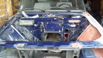

Yellow01
Příspěvky: 1864
Bydliště: Třeboň
Re: Majov kombál II - Legenda pokračuje
Příspěvek od Yellow01 »
Doufám že se nezařadíš do stáda a to harampádí z motorovýho prostoru před lakem odstrojíš. Nesnáším oblepování šedesáti hadiček, trubiček, příchytek, průchodek a kdoví čeho ještě kvůli lenivosti to pořádně odstrojit. Pak se to akorát kolem těch nechaných věcí začne loupat. :mrgreen:
Příspěvky: 6456
ked sa dobre kuknes, uz tam ostala iba prava brzdova trubka(ktora pojde stejne nova), tiahlo plynoveho pedala(ktore pojde lankove), poistkovka(ktora pojde nozova), tiahlo sytica(ktore bude k nicomu), lampicka, no a este kurenie, ktore aj tak prerobim.... takze nemaj strach :-D

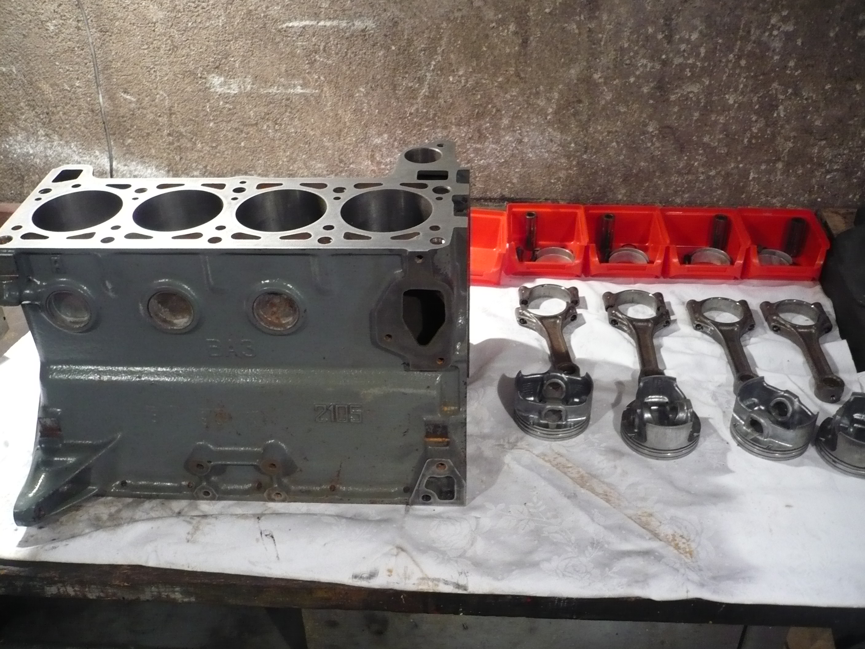

A ze motor 2105 je nepouzitelny...
Příspěvky: 6456
som zvedavy, ci niekto trafi kubaturu tohto remenacika :weedman:
Příspěvky: 10669
Majo píše:som zvedavy, ci niekto trafi kubaturu tohto remenacika :weedman:
Vzhledem k tomu, čeho jsi schopný, tak odhaduju 84x84 = 1900 :?: :idea: . L.
