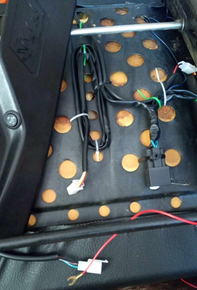

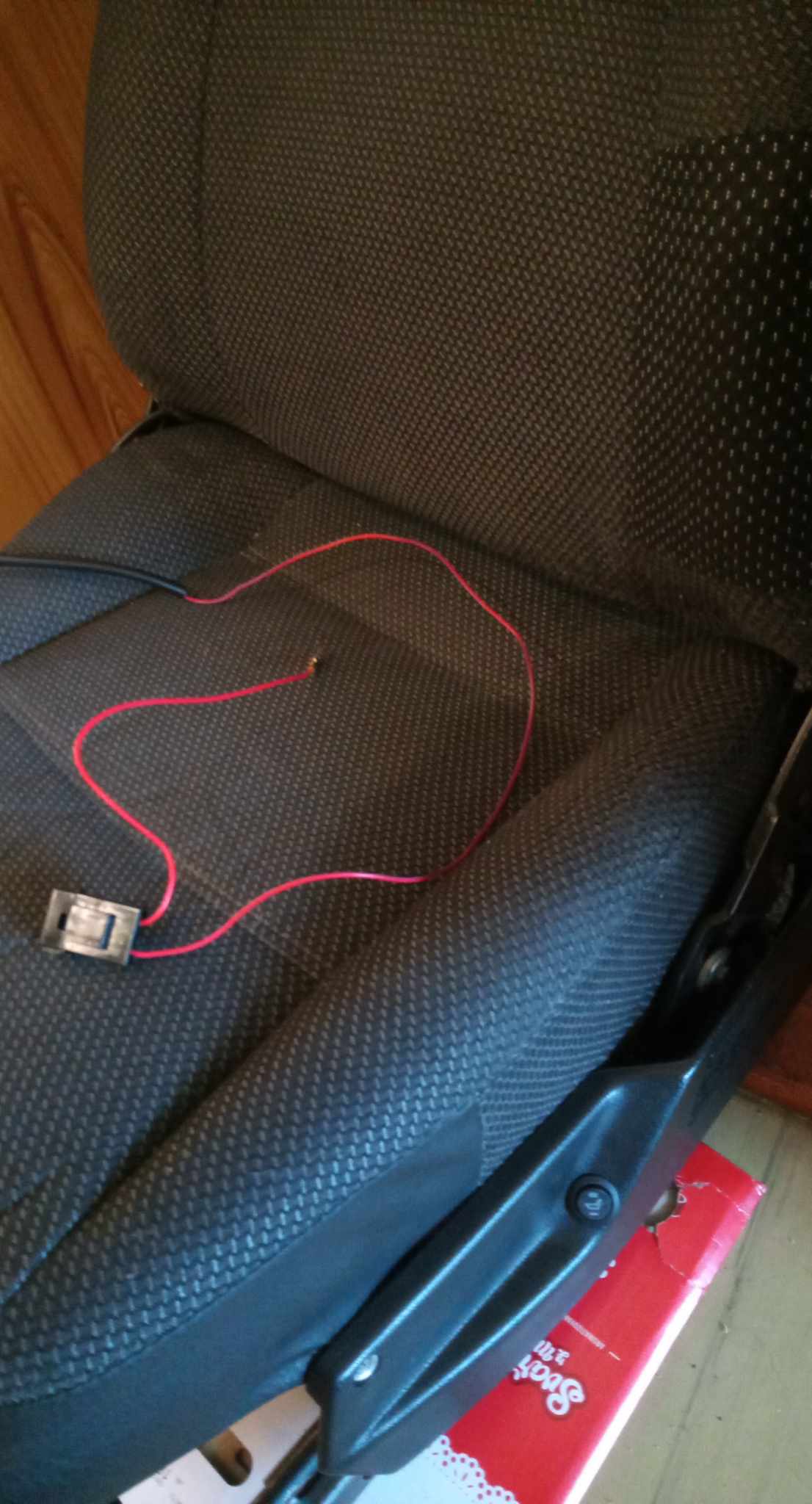

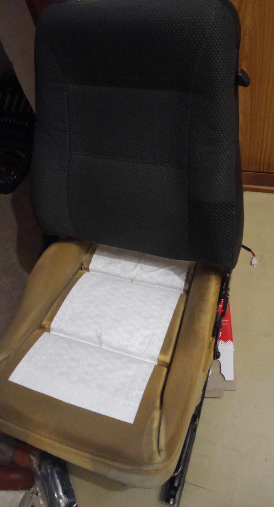

Jinak si hraju s vyhrevem sedacek, spolujezdcova hotova, ridicova - operak hotovy, sedak jsem musel vymenit molitan z nejake starsi spolujezdce, co jezdila u hradu Pernstejn. Jinak provedeni jak u Rapida 130, zpracovani horsi, treba proriznuta kozenka (to natahnou pres ostrou hranu plechu :/. Nejlip se mi asi rozebiraji sedacky v octavce a felda je neco mezi.
Ani jsem si nevsiml te zaplaty na operaku, tam to mam o octavky taky roztrzeny, to je nastupovanim, zajimave, ze ja v tom miste sedacku vubec neopotrebovavam.

Vse na sedacce, ovladac na bocnim plastu, takze do auta jde pouze jeden kablik s pojistkou, je tam nekde pripravene plus po klicku?, abych neco nepretizil. Dekuji. Pojistky jsou na kazde sedacce 15A, coz mi prijde prehnane, pritelkyni jsem meril tenkrat odber obouch najednou a pres 8A to neslo, mozna spicka pri zapnuti.

Sedacky hotove, ovladace by na stredovem panelu byly efektivnejsi, ale tahat tam takovej svazek mi prijde zbytecne, todle je lepsi i kvuli jednoduchosti demontaze sedacky, kdyz se treba nekdy rozhodnu osetrovat podlahu
a jak je to dlouho?, me psal, ze to je spravni poplatek za zadani do registru ministersva dopravy, tak tam zkusim jeste zavolat, jestli by to za tech 1500,- neslo udelat i stema kolama.
