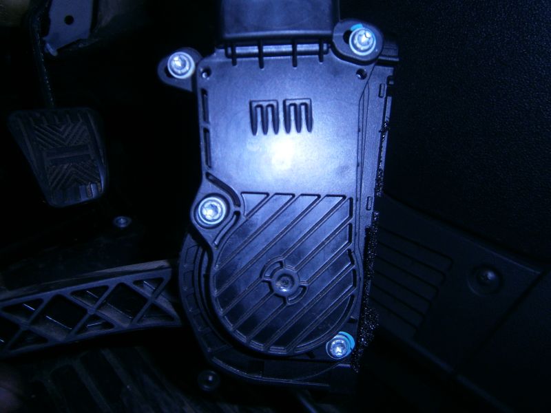

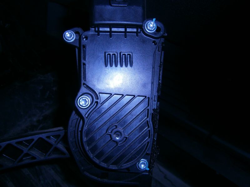

Dnes som trochu potunil e-gaz :)
Příspěvky: 2374
oktáfkárom tdi chceš privádzať infarkty :mrgreen: budú páchať hromadné šrotovania, ako sa to zlepšilo?
Příspěvky: 11764

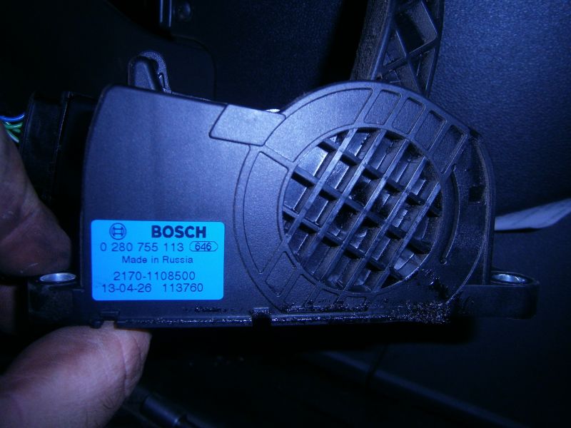

Do zasahu to bolo tak, ze ked som na volnobehu pomalicky pridaval plyn, tak otacky vyleteli na 1500 a ked som trosku ubral, tak klesli na volnobeh. Medzi volnobehom a 1500ot nebolo nic. Teraz sa da z volnobehu pridat napr. na 900ot.
Příspěvky: 11764

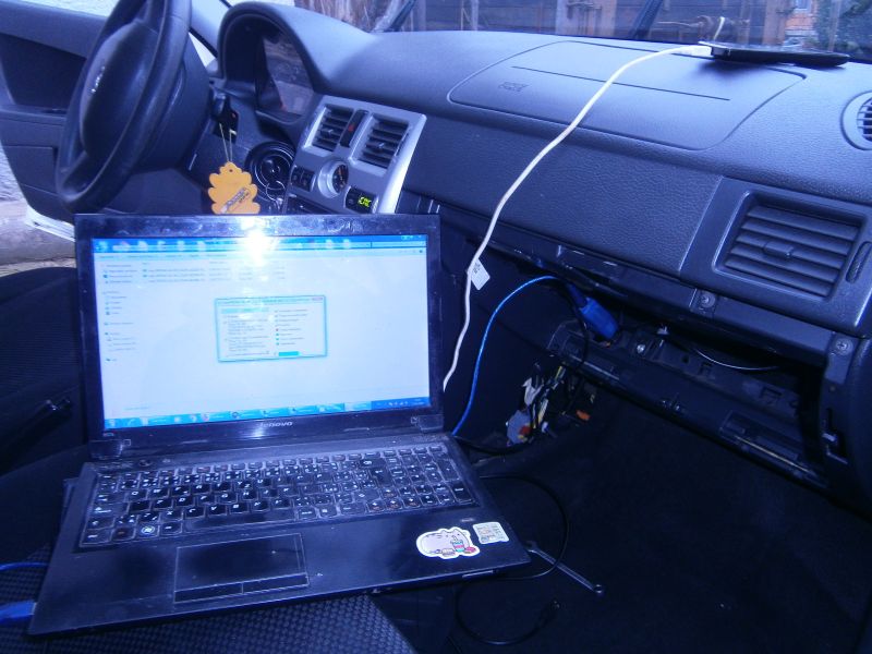

Začipoval :mrgreen:
Příspěvky: 6302
Cory píše:Do zasahu to bolo tak, ze ked som na volnobehu pomalicky pridaval plyn, tak otacky vyleteli na 1500 a ked som trosku ubral, tak klesli na volnobeh. Medzi volnobehom a 1500ot nebolo nic. Teraz sa da z volnobehu pridat napr. na 900ot.
nebylo to schválně pro usnadnění rozjezdu pro řidiče lopaty?
Příspěvky: 11764
Netusim, je to dost mozne.
Příspěvky: 6302
oni tyhle systémy "usnadnění rozjezdu", kdy se to snaží samo podržet optimální otáčky pro rozjezd u e-gasu nejsou zase až tak neobvyklý, ovšem obvykle je jejich aktivace vázaná ještě na sešlápnutí spojky, což ovšem priora spínač na pedálu spojky asi nemá, tak to možná udělali jen takhle
Příspěvky: 11764
Ee, vsetky E-gazy u Lady maju snimac spojky. Pri vymacknuti to zvysi predstih. Tie optimalne otacky pri rozjazde to neudrziava. Pretoze ak pustas spojku bez plynu, tak to nema ani snahu pridat si.

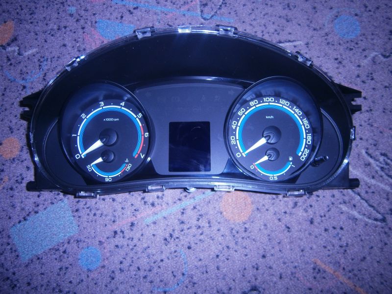

Posledna sučiastka k tempomatu.
Z čeho to je přístrojovka?
