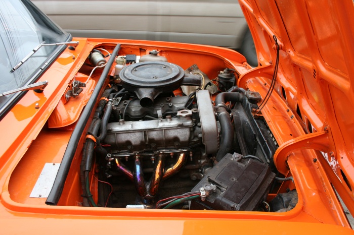

Tak dnes sme s otcovym kamaratom vyrobili za +/-6 hodin 60mm vyfuk na mieru. Ak existuje superlativ k prvemu sexu, tak je to prave prevezenie sa na dvojlitrovom zigulaku. Aj ked som sa povozil len chvilu, kedze sa tam potom nieco pohovnilo v elektrike - Takze okrem chvalenia sa, chcem poprosit aj o radu.
Problem je nasledovny:
Po nastartovani to drzalo otvoreny ten volnobezny ventil na plno, kvoli comu to drzalo otacky okolo 3000. Pomohla vymena snimaca polohy klapky, na co dosiel kamarat nahodou, ked s tym vergloval. Tak to bolo ok asi 15min. Potom to zacalo robit to iste co predtym, ako keby ten snimac nieco pretazovalo a odvalilo ho. A navyse to zacalo samovolne pridavat a uberat otacky niekedy na volnobeh, niekedy len pri urcitej polohe klapky. Takze netusite kde je chyba?

Lada Rider, Odpoj a připoj baterii.Musí si to znovu načíst kompjuter. Hadičky a sponky jsou všude v pohodě, žádná netěsnost? A taky musí být těsnící kroužek pod krokovým servomotorkem v pořádku- aby těsnil. :)

Co ten výfuk, dělali jste i svody nebo jen potrubí pod autem?

Yellow01, zvody su origo liatina, z povodneho ypsilonu som zobral len prirubu a zvysok je folklor.

Aha. Kdysi tu jeden polák dal na fórum oranžovou 2103 s dvoulitrem z argenty a měl právě nerezový svody. Ještě se mi nepodařilo najít, že by je někdo vyráběl.
