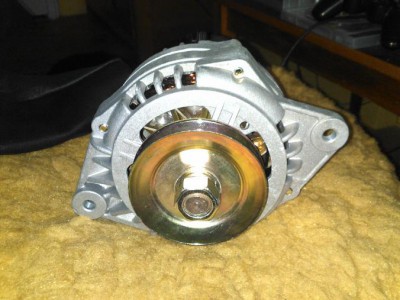

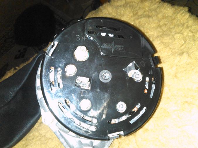

vie niekto z voleja ako zapojiť tento nivácky altík? Sú tam označenia B+(očkové svorky, asi jasné), D a W- ktoré mi je ale nejaké divné, pretože nieje na neho ani napichovačka aj je dosť zapustené pod kryt.
Reg. relé pôjde preč, len mi nieje jasne čo mam kde predĺžiť, zapojiť a tak :) s elektrikou si najlepšie nerozumiem no :P

neviem ci je to spravne, ale myslim si, ze na to očko ide kabel z baterky a ta napichovacka ide na kablik z kontrolky a cez kontrolku sa altik budí

lenže mne idu do origo altika 2 napichovačky, jeden na uhlíky a jeden na alternátor a na reglér idú ešte 2 káble, 67 a 15. 15ka tuším ide od spínačky, proste prúd pri naštartovanom aute a 67 je zrejme kábel od altíka z uhlíkov. Lenže schémy nemám tak len tipujem a preto sa pýtam :|

na sroub jdou dva draty. z baterky a od pojistkovky (to bude ten na spinacku), a napichovaci vede jeden na kontrolku (buzeni), ten jde na uhliky, pokud to u nivackych altiku nezmenili. regler to ma v sobe

ano to mi je jasne, len neviem ktory z tych kablov je budenie od kontrolky keďže neviem nájsť schému :cry: budem to musieť popremeriavať, mám taký tip že to bude 15ka kabel na regleri (origo). ostatné káble ostanú voľné. Pýtal som sa tu preto, lebo som myslel, že niekto s istotou napíše ktorý mám vynechať a kt. napojiť, ale nič, nejak sa to zapojí. Len musím počkať ešte na držiaky :?

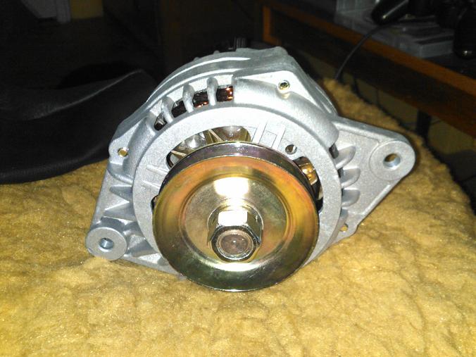

takže, len aby to tu neumrelo, konečne Nataša dostala hore vyfotený altík, až teraz som sa dostal k držiakom :roll: Mám taktiež pre ňu motor 1.7, len musím pre neho dokončiť hlavu (klasická unifikovaná -2mm) a nalakovať na červeno. Pôjde na karburátor a uvidíme či to bude už konečne ako tak jazdiť :mrgreen: zároveň ma čakajú kompletné ložiská do 5q a sériové odhlučnenie z 21044 (ja som svoje musel pri vyváraní vyhodiť) tak dúfam, že to už bude aspoň trochu kultúrnejšie vozenie :roll: kámoš zároveň pre mňa už má pripravený centrál a ešte uvažujem nad tým, že prerobím predné okná na dverách(na novší typ bez trojuholníka), pretože naposledy som musel pri 110 na spolusediaceho kričať aby ma počul :lol:

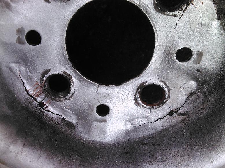

Nataška zasa prekvapila :roll: presne takéto praskliny boli 4, pri každej diere na skrutku :roll: Ach jo, ani na matury ma nenechá učiť sa :lol:
.: a vylez s plecháčom na diaľnicu, 130+:. :roll:
Přesně to samé se mě stalo kdysi na komíku. Přisoudil jsem to dvěma věcem. Několikateré jízdě s povolenými šrouby a přetahování šroubů kol - tehdy jsem si myslel, že čím víc se kolo dotáhne, tím líp. :oops: :D :lol: :mrgreen: Za jízdy disk pěkně vrzal a klepal. :D

Hurikán píše:přetahování šroubů kol
Skôr táto možnosť, s povolenými šrúbami nejazdím :D ale to muselo byť dlhšie nahnuté, už dávno doťahujem s citom :roll:
Hurikán píše:Za jízdy disk pěkně vrzal a klepal
Ano, každý sa otáčal :lol:
