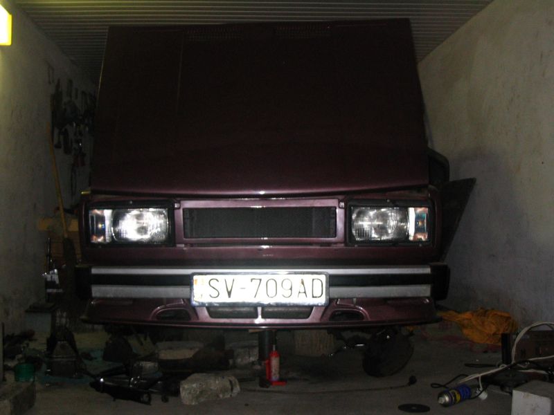

Noo Cory isiel vtedy akurat po mna.. bola to druhy krizovatka pred mojim domom... absolutne nic nebolo posypane ani posolene takze cesta bola ako sklo.... v ten den boli na tych krizovatkach asi 3-4 nehody... a Cory z toho vysiel asi najlepsie.... Moja odhadovana rychlost bola do 30 km/h ale presne som sa ho nepytal..... PS: Nova napravnica uz je v garazi;).. Uzhorod to isti;)

Uz len vybrat motor, staru napravnicu odbrusit, dat novu, a ked nevydrzia srouby tak zasa privarit :D

tak v prvom servise na mna mechanik pozeral ako chlieb z tasky, ked som mu povedal, ze na lade sa robi zaklon, odklon a zbehavost...Hadal sa so mnou a tvrdil, ze len zbiehavost, tak som ho poslal do teplych krajov a ukazal som mu kapitolu z Tumy. Ostal jak vyorana mys. V druhom servise m slubili vsetko, ze mozu zmerat aj zaklon. Nakoniec z neho vypadlo, ze an nevie co je zaklon, tak som mu to vysvetlil a musel som mu vysvetlit ako sa na lade robi odklon. 1h a 5min (stopoval som) okolo toho chodil a ani len srubu nepovolil, tak som ho odstrcil, ze si to urobim sam. Tak som s unho narobil U podlozky, ze s to nastavim, ale kedze som tam bol uz 3 hodiny a ponahlal som sa, tak som to nechal tak (lave koleso +2°, prave 1,5°). urobil zbehavost, ale odmietol som mu zaplatit, tak som odisiel nas*any ako delo. :evil: . V pondelok som objednany na NORMALNU geometriu.ale aj tak to uz je lepsie :)

noooo, predok som znizil este o jeden zavit (predtym tez o jeden) a zadok o 1,5. Len mam pocit, ze to uz pomaly sedi na dorazoch
