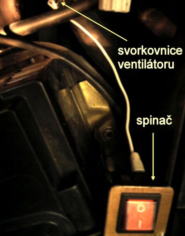

Poněvadž garážuji v suchu a teple, mohu si dovolit slabší koncentraci chladící kapaliny (cca do - 12 st,C). Z tohoto důvodu a také zřejmě proto, že uzavírací zátka netěsní, jak by měla, se mi v létě stává to, že nazapne ventilátor ,chladící kapalina se začne vařit a utíká zátkou ven. Poněvadž se to stane velmi zřídka a nechci zasahovat do SW řídící jednotky, doplnil jsem obvod chlazení spinačem, který zapínám pouze když v horkém letním dni musím popojíždět ve frontě nebo když jedu s plně naloženým vozem do hor. Spinač 230 V ,20 A mám namontovaný na úchytu akumulátoru. Jeden kontakt je spojen s kostrou vozu (úchyt aku) a druhý na obr. bílým vodičem s přívodem ventilátoru. Správný přívod ventilátoru je ten, na který nejde plus sítě vozidla. Zjistíme přes žárovku cca 50 W. Na správném přívodním vodiči se žárovka rozsvítí jen částečně a ventilátor se pomalu roztočí. Na nesprávném svítí žárovka naplno a ventilátor se netočí.

Tak, relátko zapínající ventilátor má spolujezdec u nohou, takže dodělání ručního spínání je tím značně usnadněno. Jestli to vaří tak je opravdu problém v netěsnosti soustavy, nižší koncentrace chladicí kapaliny by to neměla tolik ovlivnit, ale není důvod dávat nižší koncetraci, nejde jen o mráz ale i o koncetraci a obsah inhibitorů koroze.
