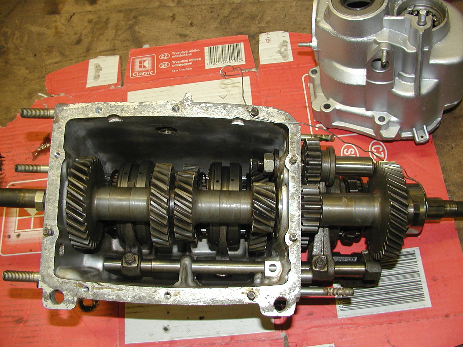

Jelikož se mi dostala možnost koupit za slušný peníz prý hodně slušnou 5q převodovku ( jel jsem s ní naposledy před dvouma rokama a to vůbec nehučela, kámoš v ní vyměnil olej + přidal aditivum do oleje, pětka prý byla slyšet jen lehoulince) rozhodl jsem se ji pěkně rozdělat, vyčistit, přetěsnit, vyměnit šnek náhonu tachometru aby ukazoval tachometr správně, atd. atd... Všechno už mám nachystané, deklíky nalakované, jen ten šnek mi pořád chybí :) No a jelikož v Oranžádě 5q hučí na všechny kvalty, zrealizuji výměnu a Oranžádovskou převodovku zrepásnu :)

Radost pohledět. Chcu se zeptat, jestli nějak řešíš utěsnění kloubu náhonu tachometru, protože víka převodovky člověk zatmelí snadno, ale náhon je stejně permanentně orosený. Schválně, jestli jsme došli ke stejnému řešení :)
Příspěvky: 9564
Re: Oranžáda 2101
Pokud myslíš ty kovové zátky v náhonu, zalil jsem je epoxidovou barvou. Ta žádný olej nepustí :). Pokud myslíš něco jiného, tak jsem s tím snad asi nikdy problém neměl :mrgreen: . Nejhorší je utěsnění kulisy řazení, z vrchu mi přijde že to teče nejčastěji a pak to právě stéká na náhon a všude okolo.

Jojo, přesně ty kovové zátky jsem měl na mysli, taky je mám zakáplé barvou.

dvk píše:Jojo, přesně ty kovové zátky jsem měl na mysli, taky je mám zakáplé barvou.
Já užil dvousložkového lepidla a pětikoruny s ošmirglovaným povrchem :-) .
