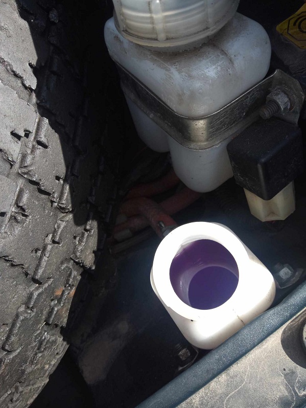

Tak napinak namontovan a parada, je to ted hned po startu tichounke, skoro jak kolegy travel, motor se ani po startu charakteristicky neotrepe, jak padlo v nejake reportazi :).
Nevim jestli jsem to trochu nepodelal s tou silikonovou kapalinou do spojky, napred jsem odsal to cernidlo, pak nalil do nadobky lih, odmotoval jsem PVS, povolil odvzdusnovak a vysal jsem zbytek stare kapaliny, az tekl lih, to cele jsem 3x opakoval, PVS jsem naklonil tak, aby byl odvzdusnovak v nejnizsim miste a vse vyteklo. Potom jsem nalil modrou silikonovou kapalinu, ale vyteklo jeste asi 20ml lihu a to jsem cekal, ze uz to bude ciste... tak jsem odsal jeste asi 20ml te nove kapaliny a odvzdusnil to. Tak uvidime, dyztak si to zopakuju s pregumickovanim valcu :). Ta kapalina vysla asi na 150kc do te spojky, takze nic hrozneho. Do brzd ji tady davat nebudu, protoze do ABS neni vhodna.
U rapida mam ted oba spojkove valce rozebrane, dostane na spojku nadobku lada :) a vyvod pro spojku na nadobce brzdovky zaslepim. Kamarad rikal, ze by dal rovnou novy gumky, ale kdyz vzpomenu pred 4 roky, ze mi HSV zacal fungovat az s asi treti sadou gumek, tak se mi to menit nechce. Do hlinikoveho PVS jsem dal nerezovy pistek, tak to uz doufam musi byt vecne.

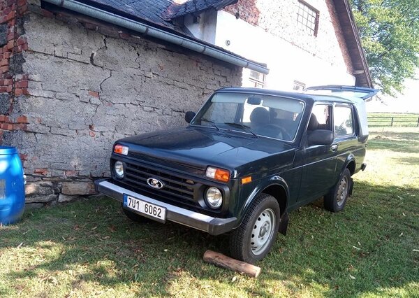

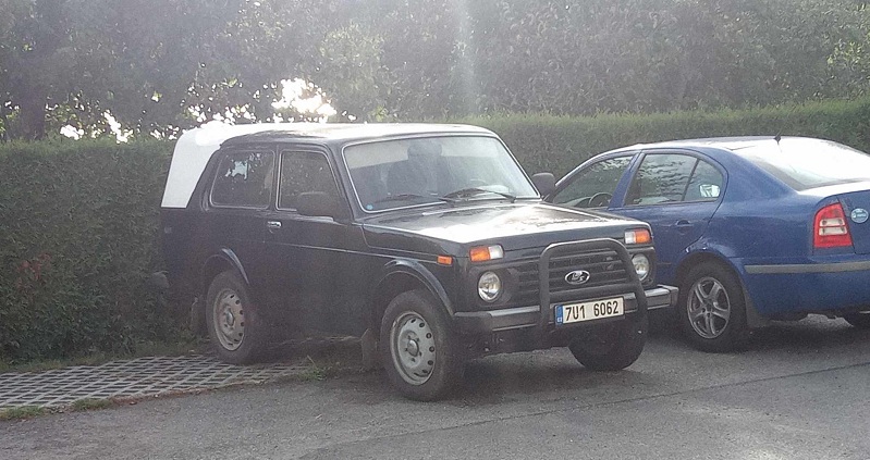

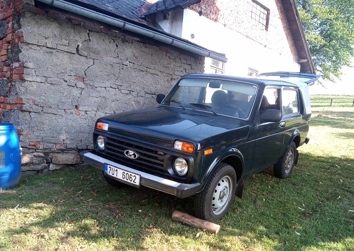

Jeste jsem nedaval foto facelift a denni.

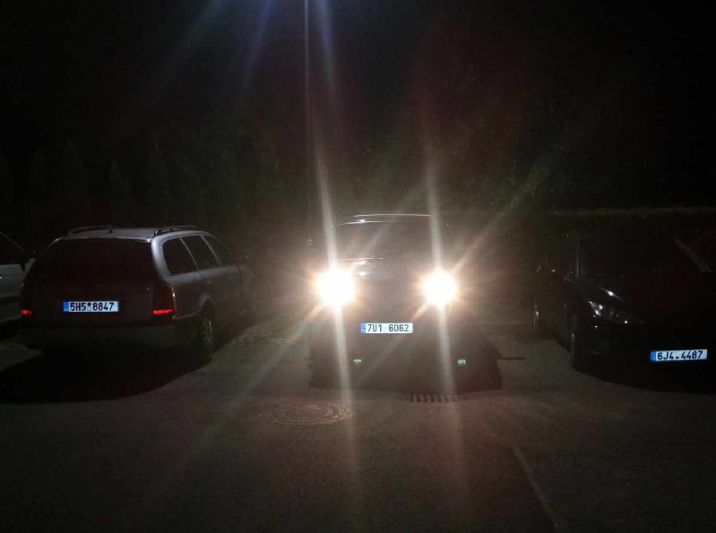

Denni jsem zapojil tak, ze sviti hned po zapnuti klicku a shodi je parkovacky - rozpinaci kontakt rele. U stare dlouhe jsem to mel vymakanejsi, tam se spinaly, az to zacalo mazat, takze jsem tam mel 2 diody a jeden kablik navic, ale ty diody me nakonec uhnily. A orginal je to jeste zajimavejsi, tam se denni vypina pri blikani, asi aby byl vyraznejsi blikac... https://www.youtube.com/watch?app=desktop&v=R85yhvzIcs4 ale ty dezinformace k tem brzdicum, kdyz zrovna niva ma plovouci trojpistek :)

az tak hodne fialovou jsem ji necekal, zatim to funguje...

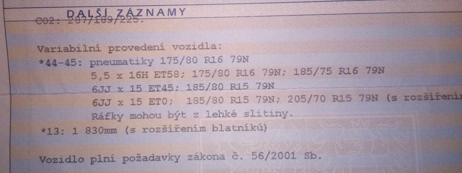

Pred nekolika tydny jsem psal p. Vozabovi ohledni zapisu ramu a neprisla mi zadna odpoved :(. Nevite na koho se ted obratit?

jj, diky a jaká kola jsi resil, ja mam zapsana jen tato

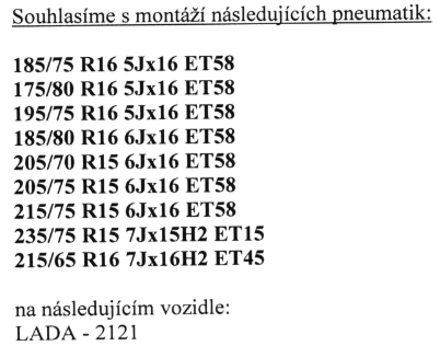

Já jsme řešil jen zapsání 185/75 R16 ale pro mou Nivu byli ochotni zapsat to co je v příloze. Původně jsem tam měl jen 175/80 R16. Jinak začátek komunikaci jsem řešil s Anthony Gorinem, ale ten než jsem to vyřídil taky odešel.

Co by ta kapalina nefungovala ... . Já ji mám v 06 už 10 let ... .

2 scot:
pekne.. 235/75 R13 to uz je docela brutus, to na seriovou? rekl bych, ze musi skrtat, ale treba to s ET15 nejak vyjde, u stare dlouhe mi skrtaly 195/80 R15 ale na ET0

jj, casem ji chci dat do vsech bezABSovych aut a do spojek uplne vsude:), spis jsem to myslel tak, ze jestli jsem to dostatecne proplachl od stare DOT4, kamos me zrazoval, ze tam vzdy neco zustane, ale zatim no problem
