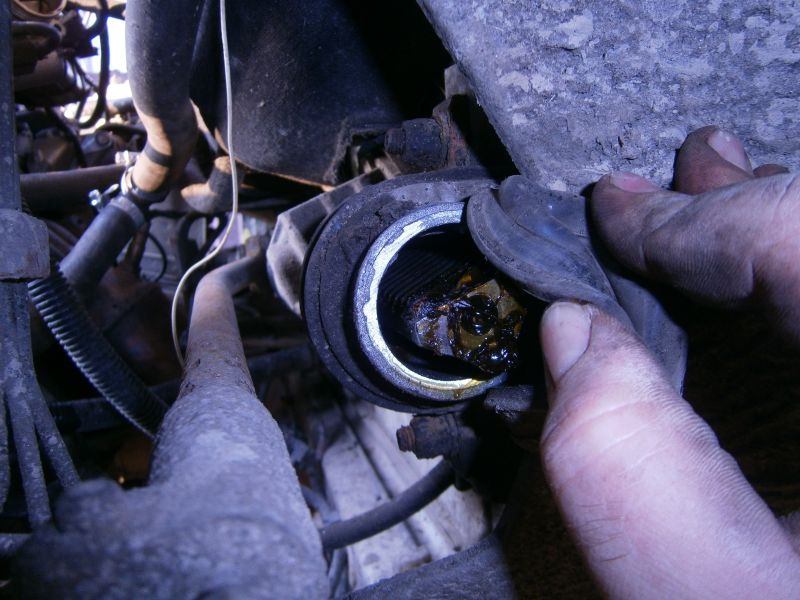

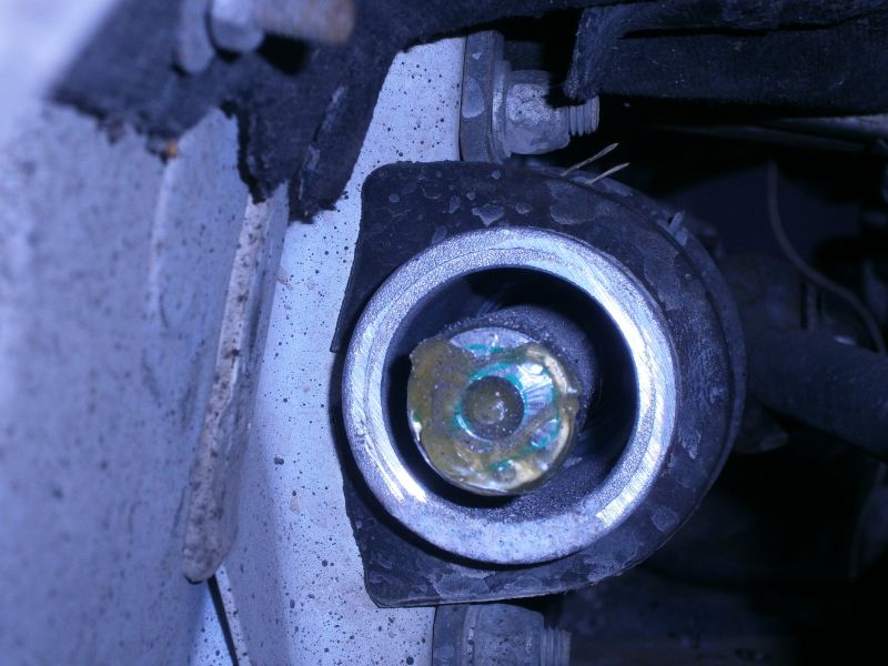

Dalej som spozoroval vrzganie v riadeni. Mal som podozrenie na oporne lozisko laveho tlmica. No dnes som zhodil prachovky z hrebena a tam - sucho. Takze som natlacil z oboch stran poriadne mnozstvo Litolu. Prial by som vam pocitit ten rozdiel v toceni na mieste.
