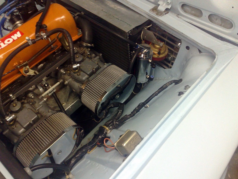

K čemu to vlastně je?
- Příspěvky: 10676
Re: 21011 by Feiky
Přítelkyně ... guma ... čerpadlo ...
Otázku musíš přesně specifikovat
Pokud myslíš ten stříbrnej válec - tak by to mělo být benzínový čerpadlo ... asi. L.
- Příspěvky: 11123
Re: 21011 by Feiky
Tak čerpadlo, hm, takové lesklé, velice zajímací
Re: 21011 by Feiky
A k čemu je tam ten "vodoznak" ???
Re: 21011 by Feiky
Je to oil catch tank, žádný čerpadlo. Filtruje to olej z odvětrání kliky, aby nešel bordel zpátky do sání a nezasíral karburátory mastnotou a motor při spalování oleje karbonem.
Re: 21011 by Feiky
Tak 10 bodů pro Yellowa, já konkrétně nemám ani odvětrání do motoru, ale do atmosféry:D, měl jsem to přes nádobku s molitanem, to je však neelegantní řešení, navíc to nebylo dokonalé a měl jsem po 100km špinavou kapotu. Takto to půjde do toho válce, kde se nahromadí vysrážený olej, pak pod auto, kam už by to nemělo olej házet:)
Re: 21011 by Feiky
Já na 07 taky mám místo hadice jen odfukový filtr. Na tenhle OCT bys mohl taky dát na ten druhý vývod jen filtřík a už to nemusíš tahat hadicí nikam pod auto.
- Příspěvky: 10676
Re: 21011 by Feiky
Omluva K-L za mystifikaci.
Takže by se to dalo přeložit jako odlučovací filtr oleje se zásobníkem. Zajímavá věc.
Pro sérii asi zbytečné. L.
- Příspěvky: 11123
Re: 21011 by Feiky
Není ta věc tak trošku zbytečná věc? Nechci tedy kazit radost z blyštivého vánočního dárečku
Re: 21011 by Feiky
Ja jsem si naopak myslel ze se tou olejovou mlhou mazou ventily a ze pri provozu na LPG je to jeste vic fajn, ale mozna ziju ve falesny pohadce
Re: 21011 by Feiky
Mažu...ale úprimne, kedy ten motor najazdi 100 000km, aby sa to stihlo prejaviť?
Re: 21011 by Feiky
Jak říkáte na sérii je to i blahodárné, protože to přimazává karbec, proto je to před něho a né až za něj. U mýho motoru to roztočíš i na 7500 ot uplně hned a bez problémů (Gér by mohl povídat) v těch otáčkách už to plive řádně, řekl bych že 0,5l na 1000km je reálný. O dolívání mě nejde, ale o zaprasení všeho olejem ano. A pouštět takovéto množství do sání by nebylo dobré, navíc 2 koně min dolů... Věřím tomu, že v mým případě by to i ten olej podtlakem vytahovalo, mám namrzlý sání jakej je tam průtok směsi...
Re: 21011 by Feiky
Tak je tam. Moc ale nedávám průtoku těch 8mm hadic. Pokud to bude málo předělám to na víc. Nikam jsem nevrtal, takže je to vratná změna... Uvidíme:)

Feiky, moc se mi líbí styl tvojí práce, čistota, jednoduchost, opravdu radost pohledět
