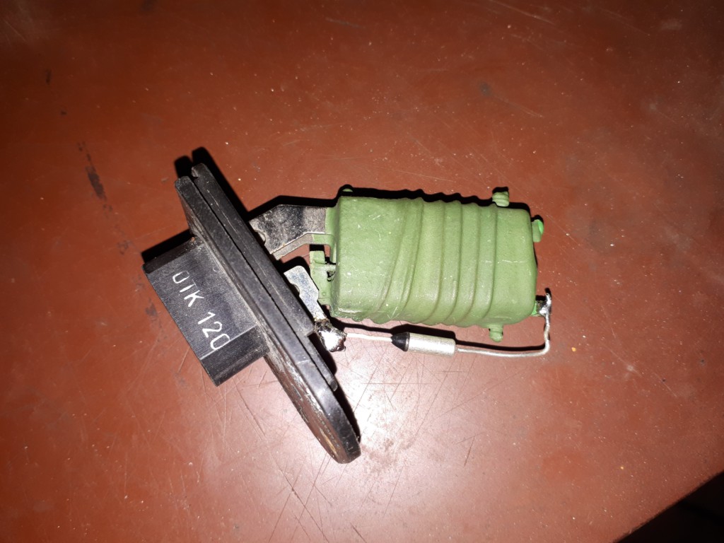

Dnes rano, mi zhorel asi odpor v kureni, prestali fungovat prve 3 polohy ventilatora, na 4ku sa rozbehol velmi tazko. Piskal uz dost dlho pred odstavenim a urcite mu to nepomohlo.

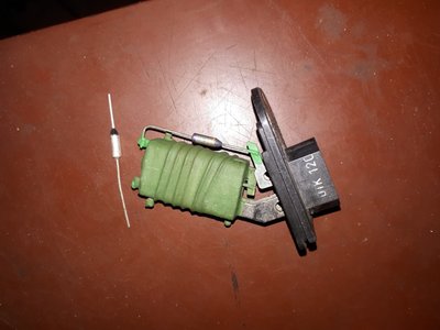

Rezistor(presnejsie tepelna poistka) kurenia opraveny, uvidime ako na dlho

Rezistor?
Re: Majova 2172
Tepelna ochrana. 117°C a tusim 10A.
Nahodou som mal podobnu doma
Funguje to tak, ze cim vacsi prud tadial prechadza, tym viac sa zahrieva a pri stanovenej teplote prerusi obvod aby ochranilo samotny spotrebic. V tomto pripade ventilator.
Pajkovat to nie je uplne idealne, ale za pokus to stoji, bodovu zvaracku s tak malym vykonom nemam...
- Příspěvky: 11123
Re: Majova 2172
Myslím, že to není odvislé na průchodu proudu, ale spíše teplotě okolí kterou hlídá. Nevýhodou je, že se to občas jen "unaví", zejména mixérech či žehličkách. Když to letuješ tak se dá pomoci si plochými kleštičkami co nejblíže u těla pojistky za účelem chlazení, aby se vnitřní mechanismus zbytečně "nenačínal". Zejména u tak nízké tepelné hodnoty.

Tepelnu poistku ide zalisovat, staru vycvaknes (kupis duninky na lankove kable, plast demontujes natiahnesa na vyvody tepelnej poistky. Dutinku natiahnes naspat tak aby prekryvala stary a novy drat z poistiek a zalisujes kliestami.
Doleite je aby boli tie dva vývody cez seba. Tj nelisovat jeden drat z jednej strany dutinky a druhy z druhej strany.
