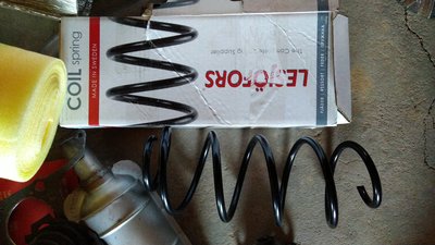

Jestli máš rovný pružiny, já mám ty se zúženým vrškem, můžeme si je prohodit, na autě jsem nakonec musel nechat starý

To je jak s Hotentotem
. Nemám rovný. Ty máš na autě kuželové (kónické) a já už mám "soudkovité" to jest že na krajích jsou užší a směrem ke středu se baňatí. No a na to tvoje auto mám blbě koupené tlumiče které, ale ty nechceš protože už je máš vyměněné.
Nicméně máš navíc volné ty soudkovité neb jsi zjevně koupil taky blbě, ale ty já nechci protože už jedny takové v syslátech mám protože jsem je kupoval k těm tlumičům co se nakonec ukázaly jako pro ně nevhodné.
Uf, je tak?
Musím najít jinou oběť
Uf, je tak?

No, moje pružiny na autě kuželové teda nejsou. Jsou rovné. Jestli se dobře pamatuju, což taky nezaručuju
Jen jsem z toho, co jsi předtím napsal, nepochopil, že máš nejen tlumiče, ale i pružiny. Protože já udělal podobnou chybu jako Ty, ale s pružinami, v opačeném smyslu, čili mám pružiny s baňatým jedním koncem. Což podle toho, co píšeš, si nejsem jistý, jestli není třetí varianta
Asi si ty pružiny čistě pro zajímavost vyfotíme, začíná mě to zajímat

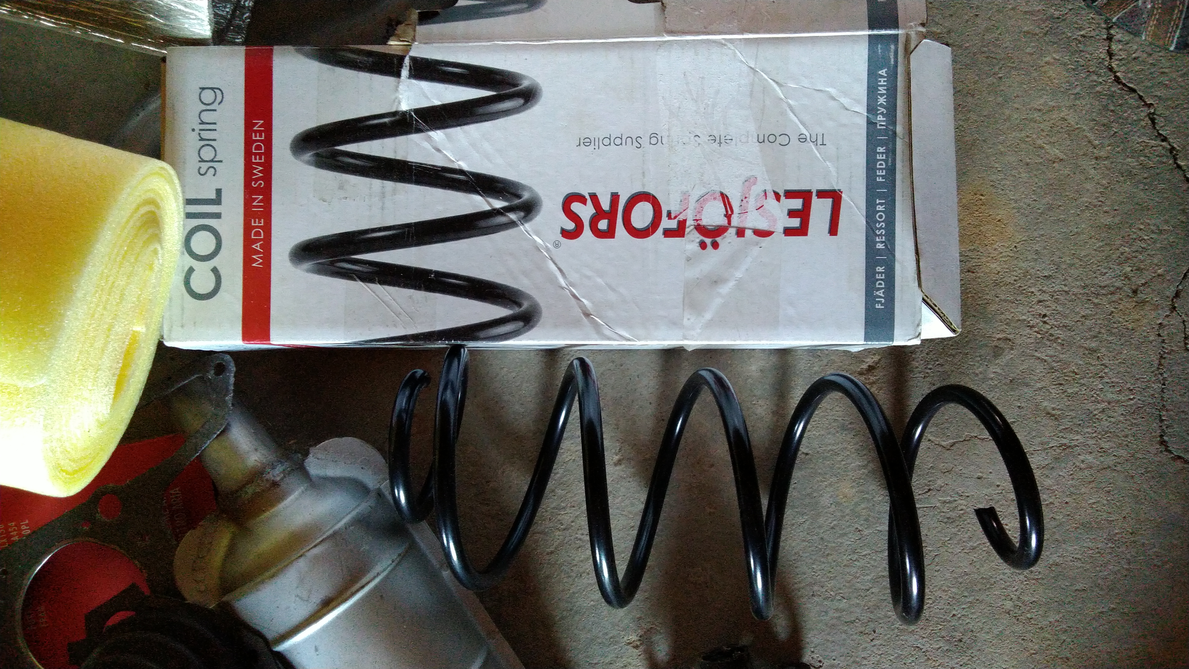

Začneme jednoduše metodou obrázku a odpovědí ano či ne
. Pružiny na obrázku vlevo máš na Berušce a ty vpravo mám já na Nové strasti a ve skříni
. Někde se zmiňují ještě o tom, že se tyto dva tvary vyrábí i v provedením na silnější zatížení (kombál), ale tím se raději nerozrušujme.

Nová strast s demencí je Kalina nebo Granta?Křečík Barbuška píše:... Pružiny na obrázku vlevo máš na Berušce a ty vpravo mám já na Nové strasti ...
A ta pružina vlevo vypadá spíše jeko kónická

Máš pravdu, čoveče, ten vršek pružiny jsem si už nepamatovalKřečík Barbuška píše:Začneme jednoduše metodou obrázku a odpovědí ano či ne. Pružiny na obrázku vlevo máš na Berušce a ty vpravo mám já na Nové strasti a ve skříni

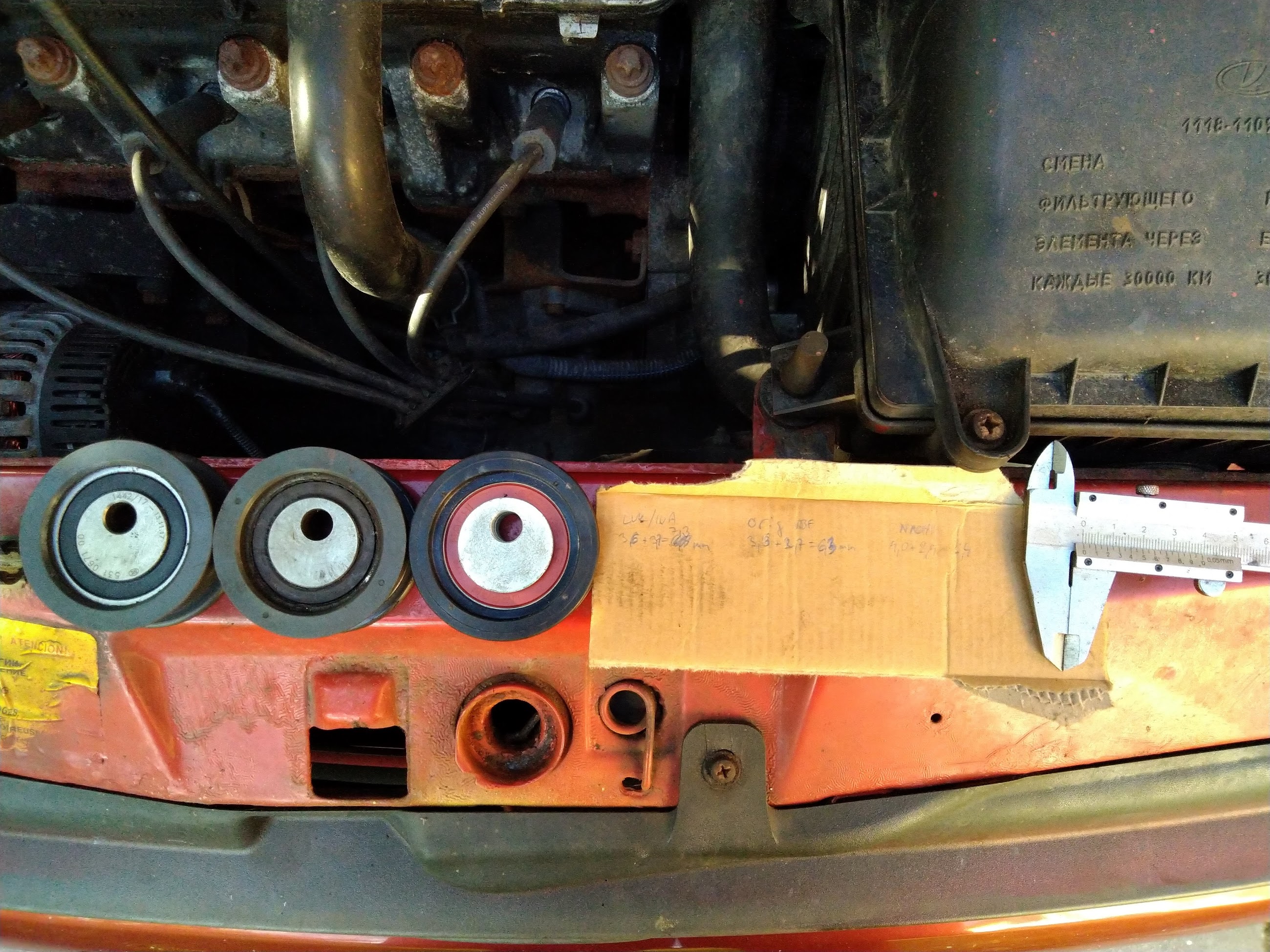

ContiTech: https://photos.app.goo.gl/VPskaDGyFbEBACBr7 - zdá se, že v řemenu chybělo krajní lanko, takhle ho ubrousila nová kladka INA (na krabičce)/ Luk (na kladce). Kladka má účinnou část posazenou cca o 1mm dál od bloku. Řemen ContiTech Made in Romaina. Předchozí kus stejného výrobce a typu najezdil bez problémů 130 000 km, jen trošku víc pružil. Po výměně klesla spotřeba o litr a zase to jezdí 200

Contitech je dobrej remen, ale ta kladka INA stoji za hovno. Zrovna ted mi ta INA brousi noveho Contitecha. Pravdou je, ze asi sto kilaku jezdila vzhuru nohama neb mi to tak pripadlo pri montazi logictejsi
. Ja tam snad vratim "puvodni" kladku od MS. Ma sice vule a chrasti, ale je celokovova a k remenu se chovala setrne
Remen se mi tusim ztraci na strane krytu neb tam pozoruji vice oteru nez na bloku

Čoveče já nevim, měl jsem za to, že to v řemeni je ocelový lanko, nebo z čeho to je, a to by určitě plastová kladka neobrousila. Starý řemeny mají po obou stranách vidět to lanko, i ten novej. ... nic, jdu pitvat řemen a podívat se, jak je to v tej gumě vlastně zalitý a z čeho to je
Pokud je to ale drát, tak v tom řemeni na straně chyběl.
Ta INA tam fakt nepatří, musela by se kvůli ní dát menší podložka pod kladkou. Jo, už vím, co jsem chtěl pochválit - polská kladka Caffaro s ložiskem Nachi tam sedí líp, má tenčí límce. To je to, co jsem si měřil, jak to sedí vůči bloku. A stála třetinu co ta podělaná INA.
Novej řemen je Gates Made in EU, což nemám rád, páč pak nepoznám, jestli změnili fabriku, nebo ne.
Jinak jsem si všiml, že se tam ta kladka dá usadit tak trošku všelijak, pak řemen jezdí po jiný straně. A největší běs je to kolo dole, umí parádně házet. Včera mě udivilo, že najednou všechno sedí. Teda řemen zase jezdí po straně blíž k motoru, ale už ne snad tak natěsno. Asi to časem pro sichr zkontroluju

Kladková anabáze nabrala nečekaný směr - viz fotky
https://www.facebook.com/dmatej/posts/10219573331704473
Čím dál víc to hvízdalo. Nakonec to byl řemen altíku, krom toho teda postupem času umřela řemenice altíku.
Od včerejška nic nehvízdá, dobíjení jede krásných 14V, hálelůja, konečně můžu na technickou ...
