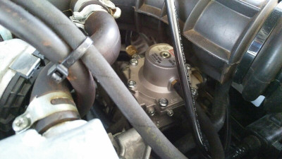

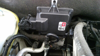

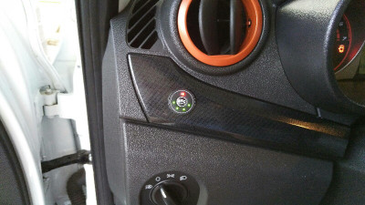

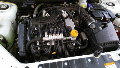

Keďže Crossečka bude mať pozajtra 10 mesiacov a podľa najazdených kilometrov my vychádza mesačný priemer 2200km...
...tak som sa jej rozhodol dopriať trocha drahý doplnok
- Vstrekovače plynu BRC
- Regulátor tlaku
- Riadiaca jednotka LPG
- Prepínač benzín-plyn a stav plynu v nádrži
Teraz vlastne aj mne vystáva jeden kryt motora,pretože kvôli vstrekovačom stále vyskakuje s týh štyftov,takže som ho dal preč

stano112 píše:Teraz vlastne aj mne vystáva jeden kryt motora,pretože kvôli vstrekovačom stále vyskakuje s týh štyftov,takže som ho dal preč
Hele - a nějakou jednoduchou léčbu jsi nezkoušel
Jako třeba krátké štefty nahradit přiměřeně delšími
Jaké jsou zatím pocity z LPG ? Funguje to bez problémů? Také na podzim přemýšlím o instalaci, tak určitě podej nějaké podrobnosti
Re: LADA KALINA CROSS (2194)
Napsal: pát kvě 12, 2017 11:02
od stano112
Luděk Musil píše:stano112 píše:Teraz vlastne aj mne vystáva jeden kryt motora,pretože kvôli vstrekovačom stále vyskakuje s týh štyftov,takže som ho dal preč
Liečiť to určite nebudem
.Mne je to šum a fuk či tam ten dekel je,alebo nie a myslím že aj tomu motoru
Jasné že napíšem ako to jazdí,ale zatiaľ to mám len druhý deň
,takže až keď niečo pojazdím.Hneď v deň montáže ako som šiel domov,tak my to po cca 15km začalo štrajkovať
.Išlo to na tri valce,MMC hádzalo "ošibky"ako na bežiacom páse
.Pri montáži sa im tam dostala zrejme nečistota,ktorá upchala štvrtý vstrekovač na plyn.Na druhý deň odstránené behom 20min-výmena vstrekovača.Odvtedy zatiaľ ok
.Záruka je na to dva roky,alebo 60 000km.Mimochodom jeden vstrekovač stojí údajne 80€.
