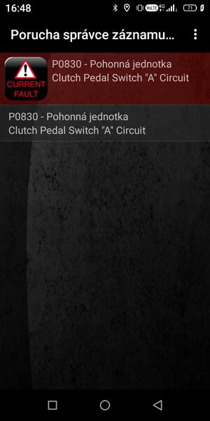

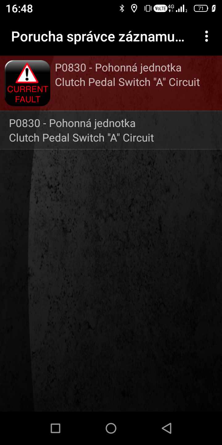

Tak zase napisu par postrehu k tomuto vozu. Pan tvrdil, ze daval vzduchac a urcite ne, vypadal jak u octy po cca 30tis.km, ale ulohu plnil, za nim vse krasne ciste, tak jsem dal novy mann... takze vymenim brzo olej v motoru, ten sice vypada pekne, ale kdyz clovek vi, co si tam da, tak to je jedina jistota. Kdyz auto jede alespon 1x za tyden, tak uz ani napinak neztrati tlak a hned je to celkem tiche, ale kdyz porovnam hlucnost travelu kolegy a tohodle motoru, tak ten travel je studenej asi stejne hlucnej, jak ten muj zahratej
No vyskytla se prvni zavadicka a opravil jsem to tak nejak po rusku, ve spinaci spojky byla praskla pruzinka, podobnou se mi nepodarilo najit, zavity se stacely do sebe a pak to nefungovalo, tak jsem mezi ty pulky praskle pruzinky vlozil podlozku, aby uz k tomu nedochazelo, funguje to, uvidime jak dlouho....
A toto je prvni niva, kde mi funguje torque, to neslo ani na E4 a pritom u octy to jde na E3, ale ta uz ma EPC, vlastne mi to jde na vsech bezlankovych autech a na zadnym lankovym, prekvapilo me, ze byvaly kolega mi tvrdi, ze mu to chodi na jimnym s lankovym plynem.
Chtel bych se zeptat, jaka diagnostika je vhodna pro nacteni ABS?, obcas to hodi na chvilku chybu. Nejaky soft na ELM nebo to umi jen motor? pak mam jeste KKL a HEX. Dekuji. Jinak to ABS oproti me znamym VW kope tak nejak jemneji, jsem zvedav, jak se to bude chovat na namrzle vozovce.
