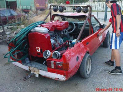

Pre oživenie jedna fotka z leta....
pred cestou na trening...
