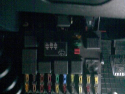

V pojistkový skříňce je volná pozice pro relátko a je tam symbol světla.Je toto nějak zapojeno? Bych toho mohl využít a dát si tam to relé na přídavná dálková světla? :roll:

jo to bude volný místo pro relé př.mlhovekJá jsem to využil a př.mlhovky tak zapojil.Je to tak lepší,poněvadž se neválí žádné relé v mot prostoru a vypadá to i inteligentněji. :)

NO dobře, tak ale proč mě a Chesterovi eletrikáři udělali zvlášť pro přední mlhovky obvod a relé dali do motorovýho prostoru a udělali to na styl plandající pojistka?
Mám na mysli patici pro relé K8. :wink:

Protože je to pro ně daleko jednodušší natáhnout si kabel s pojistkou od baterky, do motoru pohodit relé a protáhnout pár drátů. Kdežto běhat se zkoušečkou kolem auta už chce fištróna :mrgreen:
A bacha na to klucí ušatí, jsou dva typy pojistkovek ;)
Příspěvky: 4722
zelvotron píše:A bacha na to klucí ušatí, jsou dva typy pojistkovek ;)
Noo, tak zrovna na to tady koukám.Našel jsem tenhle typ a pak v tý knížce co mám doma je to zase jinak, tak stejně zítra radši kouknu který to relé tam teda vlastně nemám, abych nemlžil. :wink:

Já mám tuším asi tu druhou pojistk.skřín :roll: ..?
Jasně že pro el.je mnohem jednoduší natáhnout dráty pouze od vypínače+kontrolky a zbytek řešit jen v mot.prostoru :wink: ...nikomu se nechce z poj.skřínky odpojovat svorkovnice vzadu a hledat piny vývodu relé :) ..nicméně přeci jen to vypadá uhlazeněji a že to tam tak má být. :)

Jak moc složitý to bylo zapojit s relátkem do pojistkovky? ;)

složitý to není,jen se prostě stráví o něco víc času v poloze mezi prahem dveří a pojistkovou skříní.
Pokud si dobře vzpomínám nejtěžší bylo protáhnout někudy káblík od relé k př.mlhovkám přes přepážku(nakonec to šlo průchodkou jak vedou hadice od hydroregulátoru na světla :)

Moje pojistková skříňka vypadá jinak než zelvotronova.Tady je důkaz:
Omluvte prosím sníženou kvalitu obrazu, chyba není na Vašem přijímači :wink:
druhý typ
druhý typ

plavec píše: Moje pojistková skříňka vypadá jinak než zelvotronova.Tady je důkaz.
Tak já mám nakonec stejnou pojistkovku ako ty. :)
Jenže ty tam nemáš to relé :twisted: :D

Myslíš to vpravo dole?Já ho nemám a Ty tam máš relé předních mlhovek? Rozumím Ti správně?
