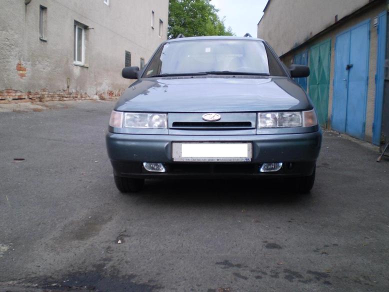

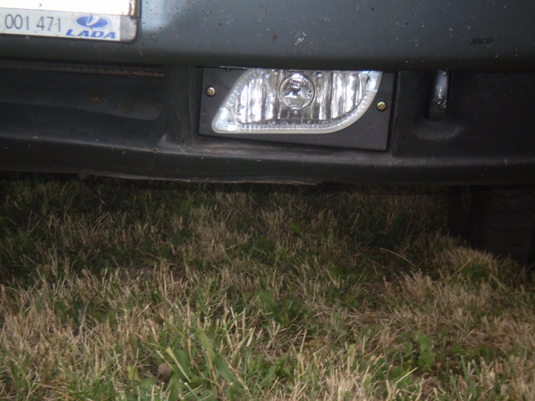

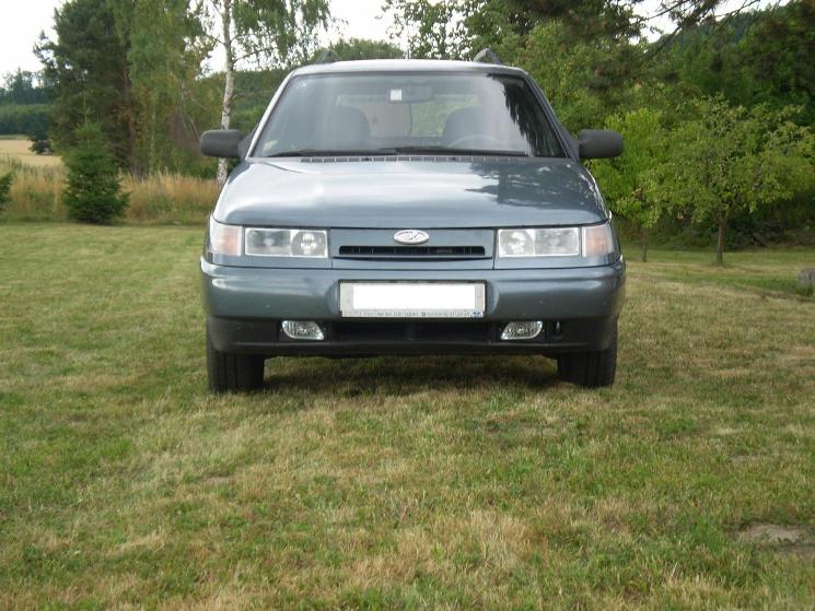

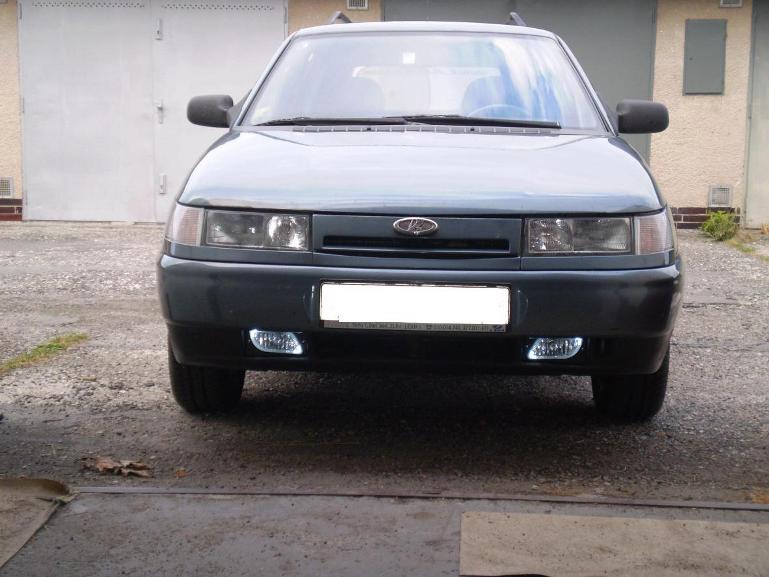

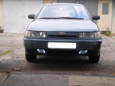

Příspěvek od FOMA »
Tak konečně byť se značným zpožděním :oops: došlo na montáž kombinovaných světel pro denní svícení a světel do mlhy. Výsledek řeknu rovnou je negativní. O co lépe možná světla na autě vypadají o to hůře svítí, dokonce svítí (světla pro denní svícení) mnohem hůř než jsem předpokládal. Ve tmě svítí obstojně, v šeru už podstatně hůře a za denního světla jsou naprosto "neviditelné". Světla do mlhy svítí tak nějak normálně, ovšem jejich učinek vyzkouším až v mlze. Životnost produktu se neodvažuji ani předpokládat. Ano světla se mně v reálu a designově líbí, jejich rozsvícení v přítmí garáže působí hodnověrně (můžete před sousedy machrovat..), ale tím to končí :evil: Do běžného provozu se tyto světla vůbec nehodí, protože ikdyž svítí, tak prostě "nesvítí" nejdou vidět, že by svítily :( Ostatně posuďte sami z následujících obrázků:

Na pohled pěkné. Nechci provokovat, ale na které fotce jsou ta světla rozsvícena?

:D ....no právě to je ten efekt :| Já věděl proč se mně do jejich montáže nechce :? Je to škoda protože mám pocit, že na pohled tomu autu sluší.
