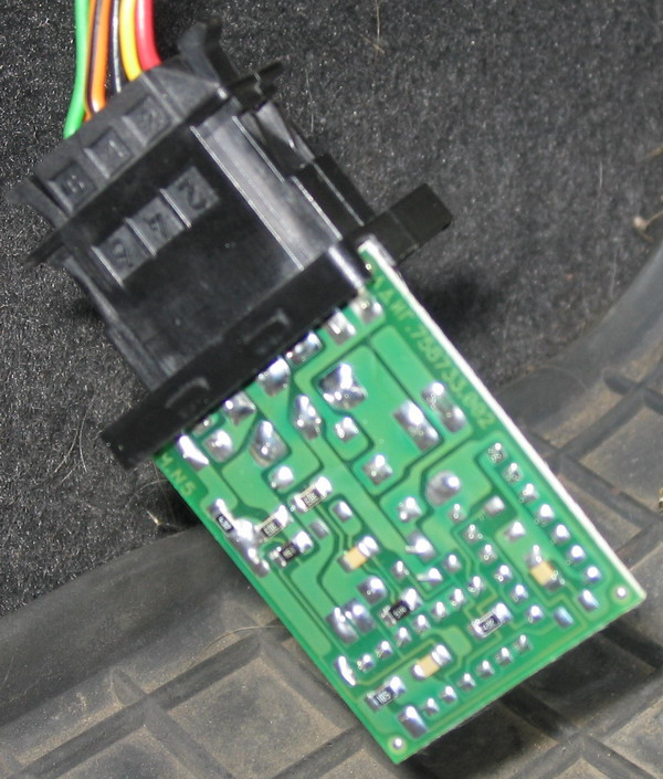

Jsem zjistil že mi zadní mlhovky nesvítí když ve předu svítím parkovačkama + mlhovkama(což by mělo stačit) musím mít rosvícené i potkávačky!!!
Příspěvky: 6291
Saša: Taky jsem byl docela překvapenej, když jsem z toho sundal krytku. Sice elektronice moc nerozumím, ale myslím že podle logiky funkce zadních mlhovek by tam mohlo být to co říkáš. Se systémem palubní kontroly to nesouvisí, kukačky nedetekují poruchu mlhovek.
Zadní mlhovky fungují následovně: na palubce není spínač (vypínač), ale jen tlačítko (myslím jako na zvonku u dveří). Když jsou zapnutý potkávačky (s dálkovýma to jde asi taky), tak se prvním stiskem mlhovky rozsvítí, druhým zhasnou. Ale když při rozsvícených mlhovkách vypneš potkávačky a následně je zapneš, tak mlhovky se už nerozsvítí, musí se znovu zapnout tlačítkem. Tenkrát jsem se do toho vrtal, protože sem mačkal tlačítko mlhovek jak blázen, ale rozsvítily se třeba až na třetí zmáčknutí a kolikrát pak nešly vypnout, musel jsem je vypínat vypnutím potkávaček, za jízdy to fungovalo obvykle vcelku dobře, kdy otřesy relátku pomohly, ale za klidu to bylo horší, což bylo blbý kvůli STK. Potom co jsem to rozebral a ťuknul do toho, tak fungovaly dobře i za klidu. Dám sem i obrázek plošňáku toho relátka, třeba ti to něco poví, akorát je to trošku neostrý :)
Raduz: To je normální funkce zadní mlhovky by s originálním zapojením měly jít jen s potkávačkama nebo možná i dálkovýma.

zelvotron píše:akorát je to trošku neostrý
Škoda (ostrost) Studený spoj poznáš lehce , kolem té nožky na který je studeňák je takový rozpraskaný cín a dělá to takový kroužek . U tak malého "tišťáků se vyplatí to propájet celé .
Skus to přefotit .

Horší je ,že ani servis Mělník neměl v době ,kdy tyto vozy byly cca 4 roky na našem trhu schema elektrického zapojení verze Euro 3 . Tam by tato „vychytávka“ již měla být . Ono to má ještě jakousi časovou funkci a návaznost na relé (rezervní) pro přední mlhovky , ale to naše autorizované servisy ani AutoLada Praha asi nezajímá , poněvadž mně třeba připojili přední mlhovky přímo od akumulátoru , přes „plandající“ pojistku a relé „přibastlené“ na podběh . (Nebo to Togliati před nimi tají) .

Saša: fotil jsem to před rokem, nebudu do toho radši hrabat, když to funguje :-D jinak pokud si dobře vzpomínám, tak když mi ty mlhovky nešly pustit nebo vypnout, tak to relátko necvaklo, takže nejspíš fakt asi bylo jen "přilepený"
zelvotron píše:mlhovky nešly pustit nebo vypnout, tak to relátko necvaklo, takže nejspíš fakt asi bylo jen "přilepený
Tohle ovšem svěčí o závadě v ovládání toho relé a né na relé samotné . (Jsou to dvě protichůdné závady) . :wink:
Hlavně že to chodí .
