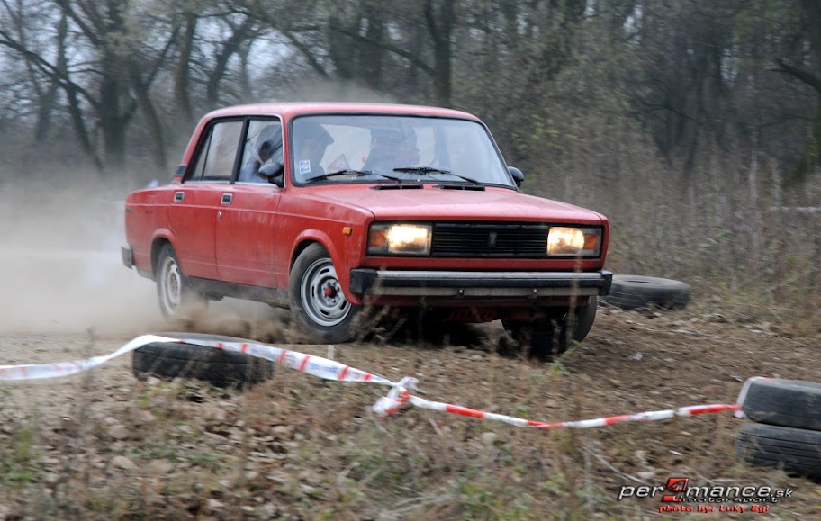

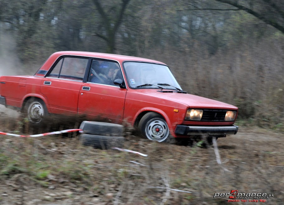

Marosqo
Příspěvky: 655
Příspěvek od Marosqo »
Ziiigo prezilo svoj prvy amatersky rallysprint ,snad najdem este nejake lepsie fota ,uz len daco porobit s motorom ,lebo vykonovo nestaci :roll:
