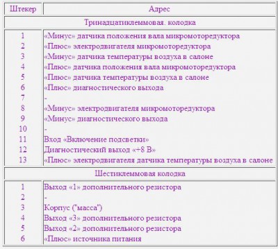

Skúsi by som ešte takúto vec. Vylúpol by som RJ kúrenia z palubovkym vytiahol by som ten 13 pinový konektor a zmeral by som odpor na svorkách 1, 4 a 3,5 1,4 by mal byť snímaš polohy klapky a 3,5 odpor z toho čuda nad hlavou. Krúti sa ventilátor v snímači nad hlavou? Inak mne ho vypína, keď natočím regulátor teploty do červeného poľa. eby som skúsil namiesto snímača vnútornej teploty pripojiť potenciometer cca 4k7 a pri zapnutom zapaľovaní a vypnutom ventilátore kúrenia tým potenciometrom točiť. Malo by byť počuť to servo natočenia klapky, ako pracuje.
