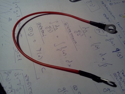

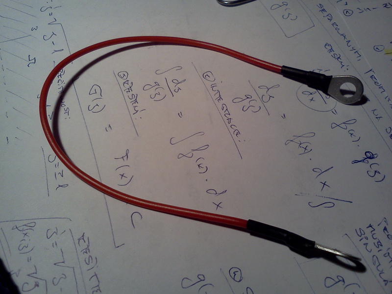

jinak u mě zatim dopadla oprava najak tekhle... tak doufám že to bude stačit..
včera při proměřování sem zjistil že je ukroucenej napajecí drát k cívce, tak sem zvědavej jestli to bylo cele jádro problému, nebo zase za tejden zjistím že to je v něčem jiném..

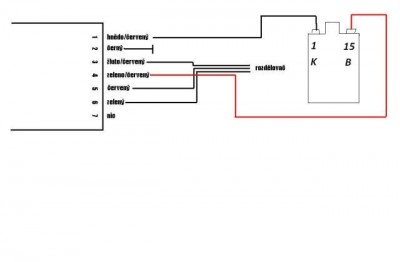

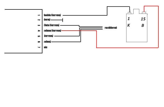

Potřeboval bych poradit, jak zapojit bezkontakt. Našel jsem tu schémátko od Coryho
ale nějak mě to ne a ne fungovat. (nemám origo kabeláž) Zapojil jsem to podle toho obrázku a nic.
Trocha mojí teorie z kontaktu komutátora 3 jde +6V přibližně, z kontaktu 5 jde - a kontakt 6 by měl být signál. Na rozdělovači je z leva +, signál, - . Je to tak?
Mohl jsem ten hall odpálit když jsem to proházel (při zapojování jsem propadl depresi a na rozdělovači jsem proházel všechny drátky desetkrát
Co z toho hallu leze za signál? Když jsem hledal v datasheetech tak by to mělo bejt to jmenovitý napětí zhruba (to mě přijde jako blbost).
Komutátor mám z nivy, má jenom šest pozic. Rozdělovač byl nový (nebo se alespoň tak tvářil) .
Když škrtnu tím plus (z rozdělovače) o mínus tak to vybudí jiskru, která trvá asi sekundu, tak si myslím že komutátor bude ok, jen mu chybí nějaké ty impulzy.
Neměl by být ten "impulzovej" kablík stíněnej?
Bezradnost
