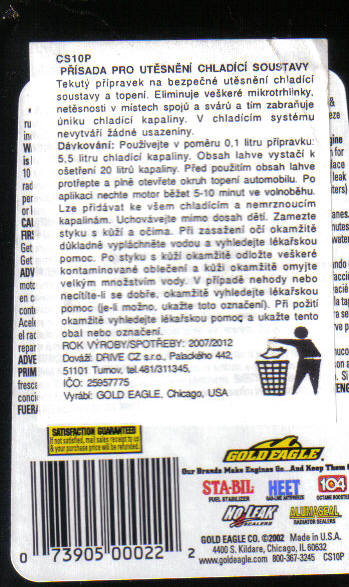

plavec píše: a jak by se správně měl používat ten přípravek na zatěsnění chladiče?Já jsem ho tam prostě nalil za studena a hned jsem motor nastartoval a jel jsem asi 30 km, a pak po asi hodinový pauze jsem jel 30 km zpátky.Nemá se tam spíš nalít až do zahřátého fridexu?Ale to by asi zase byl problém s otevřením nádobky, tlakem by to mohlo vylítat ven :cry:
Moje zkusenost je nejezdit, nechat na volnobeh ohrat az do sepnuti ventilatoru a az sepne, tak klidne nechat jeste 5 minut bezet. Proste co nejvice chladic ohrat, aby se voda co tece ven odparovala hned jak se ven dostane a neodparene usady aby ucpaly diru.
V jakém momentu je nejlepší tam nalít ten obsah lahvičky?Stačí to za studena nebo až do zahřátýho až před zapnitím ventilátoru?
Malda
Příspěvky: 1013
Re: mizí Fridex
Příspěvek od Malda »
plavec píše:V jakém momentu je nejlepší tam nalít ten obsah lahvičky?Stačí to za studena nebo až do zahřátýho až před zapnitím ventilátoru?
Mrkni na navod, tam to budou psat. Jeden co sme lili do peugeotu se lil za studena za vypnutyho motoru ...
Calling name Bastl One
Příspěvky: 4722
Re: mizí Fridex
Malda píše:
Právěže v návodu toho moc není.Proto jsem se radši ptal na zkušenosti. Asi to tam prsknu do studenýho.
Takle vypadá návod na té lahvičce.
Příspěvky: 6758
Ja bych to sypal az do rozumne ohrateho. Pripadne v tom nevidim rozdil.

S přípravkem na utěsnění chladiče mám zkušenosti takové - nalít do studeného chladiče a jezdit dokud se motor pořádně neprohřeje, přičemž ještě něco málo ihned najezdit. Utěsnili jsme takto i chladič, který po lehké bouračce tekl jako cedník. Ovšem mií použili prášek, nikoli vodičku.

Díky za info.Sahara běží, to už sme zkoušeli. Ale je to fakt, že leckdy by zrovna na větráku člověk chybu nehledal. :wink:
Předpokládám,že to mám nalít normálně do expanzky, ono se to stejně pak všechno promixuje a dostane všude.Na jednom utěsňovači(jinej výrobce) bylo dokonce uvedeno, že se to nemá lít do expanzky, ale do chladiče, což si nedokážu představit, ledaže bych tam měl chladič z traktoru co má tu zátku :P

Ono těžko i výrobcům napsat přesný postup, když některá auta mají expanzku coby součást chladiče, jiná jí mají průtočnou, další slepou, někde je víčko na chladiči, jinde ne...
V zásadě jde o to, aby se ta věc dostala do celého systému, tedy je podmínkou ohřátí kapaliny kvůli otevření termostatu.
U slepé expanzky jako je na 2101-07 je lití do expanzky nesmysl, naopak např. u dodávek citroen/peug./fiat je to jediná možnost, stejně jako zřejmě na 2111.
