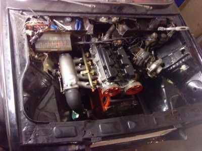

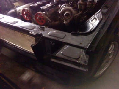

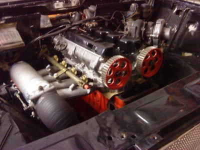

To turbo je gerrett M4 jako mám ja k dvolitru, možná je trochu vetsi. Takze myslim ze na 1.7 nebo kdo ví jaký objem z toho novými písty udělali je akorát. Snad je lepší mít rezervu v plnícím tlaku než ždímat turbo na maximum zavřením wastegate a snižovat tak jeho životnost... Sám sis vyzkoušel, že menší turbo nenaplní pořádně s rezervou ani tvou 1.6 z lancie.
Kdybych tenkrát sehnal kompletní motor (mechanika i elektronika, čerpadlo výfuk atd...), v ideální konfiguraci (hlava orientovaná opačně, nemyslím homosexuálně
tak by to byla opravdu pěkná práce na dva týdny. Já jsem zvolil nevědomky obtížnější cestu, skládání neznámého obrázku s postrácenými dílky puzzle. Ale oto je to zábavnější a člověk se stím může dýl bavit.
první pasování do lady dopadlo asi takhle...
