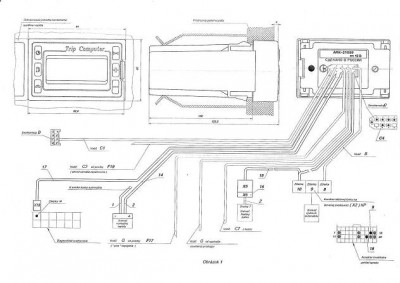

radek mb píše: ...co to je K-Line?
Je to druh jednovodičové sběrnice po které komunikuje řídící jednotka motoru s palubním počítačem, ev. diagnostickou jednotkou nebo interfejsem (rozhraním - mezičlánkem) mezi ŘJ a počítačem podle určitého komunikačního protokolu. Některé protokoly vyžadují navíc vodič L - nevím to jistě ,ale myslím, že právě systémy GM. Není ale vyloučeno, že máš systém Rossija 91 nebo některý starší Bosch z řady M, případně Janvar xx .V té Wikipedii popisují jen vývody diagnostického konektoru OBD2 (16 pin) a Ty budeš mít s největší pravděpodobností ruský konektor 12 pin. Pro případné další jednání v těchto otázkách si opiš číslo a typ ŘJ a zjisti druh konektoru. Pro info 2x obr.

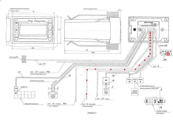

Radku, máš k tomu i tu příručku? V tý jsou obrázky jak zapojit, první musíš najít konektor palubáku, je někde v prostoru za hodinama občas pěkně schovanej.
V tom konektoru je všechno zapojený kromě K-line, což je datová linka k ŘJ. Tu musíš natáhnout od diagnostický zásuvky, v tvým případě kontakt M (zásuvka GM-Opel). Přesně kterej kontakt propojit je dobře rozkreslený v tom návodu.
Dál první ročníky neměly zapojenej měřič paliva, tak to pak uvidíš jestli zobrazuje stav paliva.
A dál se na jeden pin zásuvky počítače připojuje venkovní čidlo teploty.
Napiš jestli máš ten návod, kdyby ne, naskenuju ti sem potřebný obrázky.

Návod nemám,za jakékoliv info budu vděčný.
Příspěvky: 6302

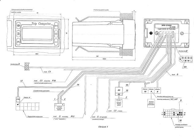

Jo jak ten návod někde vyhrabu kouknu do něj, zatím sem ti vyfotil něco od PP Štat, zapojení je stejný, Akorát zásuvka, i PP AMK 211000 mají jen piny 1 až 9, těch dalších dvou chlívečků napravo s textem si nevšímej, to má jen ten štat.
Zapojení zásuvky marškompjutera.

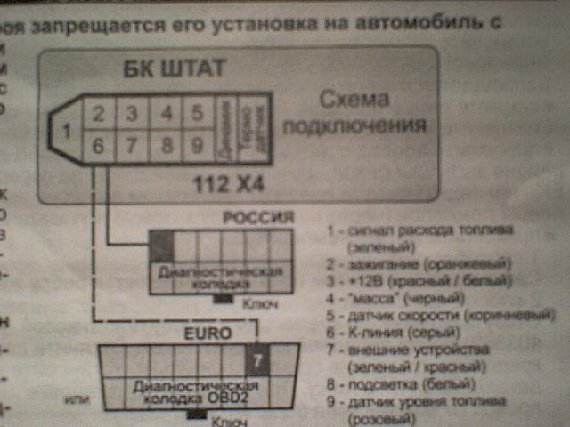

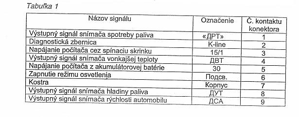

:shock: Skus pozreť svorku č.6 na počítači tá je na svetlá :!: :roll: Pozri obrázky :!:
