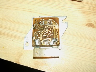

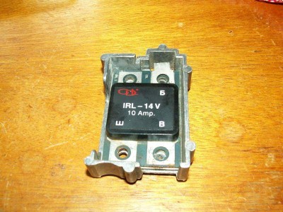

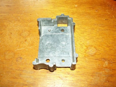

Chcel som spraviť úpravu reuglátora čo tu pridal Saša, ale bol som prekvapený, keď som sa pozrel na regulátor čo mám v 05. Ja mám tento regulátor, viď prílohu.

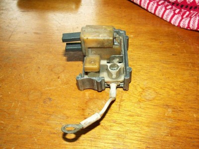

A ešte jedná fotka ako to vyzerá po zložení.

- Příspěvky: 11129
Na tuto ohavnou součástku jsem již alergický, poté co jsem ji během 2 let měnil snad 4x
. Ovšem tento regulátor není nikterak vzácné potkat v žigulíku, je naprosto běžný.

- Příspěvky: 11129
Absolutně bez záruky, střeleno od pasu. Odizoloval bych záda té placky od hliníkového obalu a mezi ta záda a obal bych připojil tu diodu. Mechanicky se mi to zdá velice problematicky řešitelné, elektricky to nemám ověřené a nemám funkční placku na experimenty. Předpokládám, že Saša mne ev. opraví

Mam aj tento regulátor, s ním fungovala ta Sašova finta. Nakoľko pôvodný regulátor nemôžem vyskúšať mimo auta, súdim, že je asi K.O.

Princip/systém práce je stejný a kontakty stejné jako u PP 380. Když se důkladně podívaš na svůj druhý obrázek (pict0042.jpg), tak uvidíš, že jedna (ta vlevo) díra je větší než ta druhá. Původní fastony mají taktéž rozdílnou tloušťku, takže k záměně by nemělo dojít. Doma mám starý regulátor (PP 380) , takže pokud si dnes vzpomenu, vylovím jej z přepravky a na označení těch konektorů mrknu a napíšu. L.

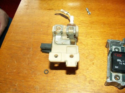

Ludku, ja by som potreboval popis vyvodov toho 1.regulatora co mam na 4 fotkach.

- Příspěvky: 10683
Aha - to máš na mysli tu "hliníkovou" zákeřnost 2105 .... takže:
svorka/objímka/kabelové oko (jo - kabelové oko se to jmenuje) se připevní na šroub alternátoru M6 - baterie, konektor na tělese regulátoru (od uhlíku) se připevní na relé kontrolky dobíjení, konektor na tělese alternátoru se připojí na pojistku G67.
Doufám, že jsem to takhle z hlavy popsal správně. L.

Vyfoť ten regulátor co je na "PICT0037" otočen o 90° doprava (těmi uhlíky směrem nahoru) . Pak ti řeknu jak to zapojit pro vyskoušení .
