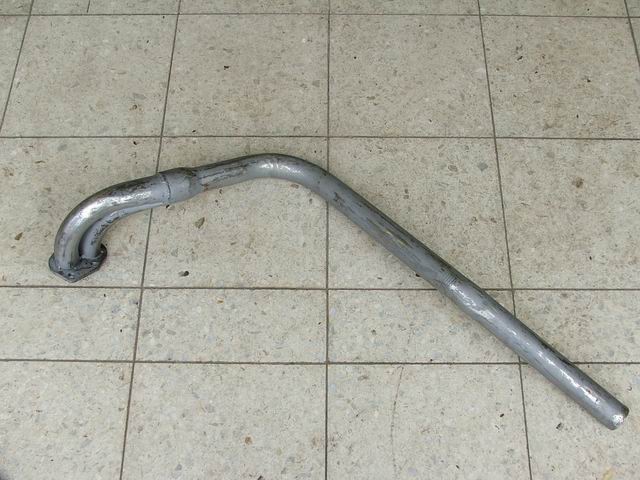

Chci se zeptat jsou tyto svody na 2103?
Příspěvky: 3321
Vypadá to jako na 1,7i :?

Tydle nabízí Vašenko na stránkách.Ale měli by jít dát na 2103 ne?
Příspěvky: 3321
Ne je jinej pruměr větší :wink:

A neměl by mít ten na 1,7i na konci přírubu na katalyzátor ? A navíc myslím, že ten na 1,7i nemá ten konec rovně, ale ještě před tou přírubou je kousek zahnutý jako do esíčka, ne?

Tam je nějaká spona ke katu aspoň myslim viděl jsem ho naposled před cca týdnem :lol:

Hm, já tam teda žádnou sponu nemám - mám ten první díl v jednom kuse s tou přírubou. Asi tak nějak to vypadá

No tak to asi nebudou na 1,7
Příspěvky: 6786
Mi to pripada, ze to vubec neni na klasicke ziguly.

Vašenko mi psal že to jsou svody na Ladu 2101-2107
