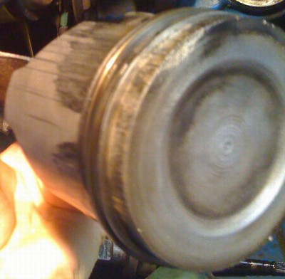

Na soustruhu stočím obvod pístu o 0,1mm mezi první pístní drážkou a hlavou pístu.Tím bych měl zabránit vzniku podmínek pro zadírání vůlí.
Ved aj origo piest ma ten vrch trochu mensi ako je priemer pod poslednym kruzkom..aspon pokial si ja pametam ked so robil prieskum...

To je pravda.Moje nové i původní písty se od zhora dolů rozšiřují.Odskok je stupňován po 0,1mm za každou pístní drážkou.Chci toto ještě zvětšit nad prvni drážkou,jak je vidět na fotkách mám k tomu dobrý důvod ne?.

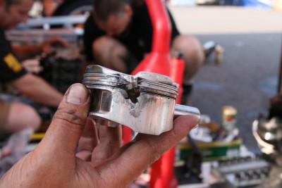

Takový píst mám taky doma ... jen s tím rozdílem, že já jej mám vyhlodaný o hromadu víc a byl na motoru 21214 ( 1700) předělaném na karburátor a klasické zapalování. L.
Edit: také musím podotknout, že s takovým pístem (téměř identický Dusin) jsem ten motor koupil a šel na 1800 převrt

Že by chudá směs?Možná vyhrabu taky ohlodanej píst následkem chudé směsi....
Edit:už jsem našel:
2103 - красное октябрь
"Pěkné" tedy metafórou . Ano buď chudá směs nebo velký předstih , obojí má podobné následky .
